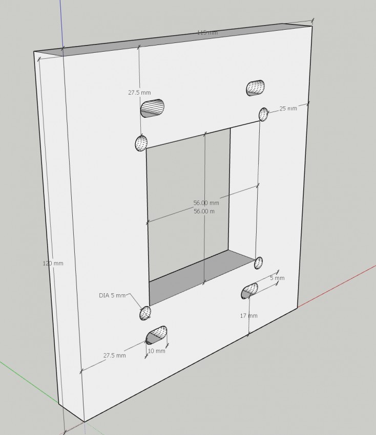

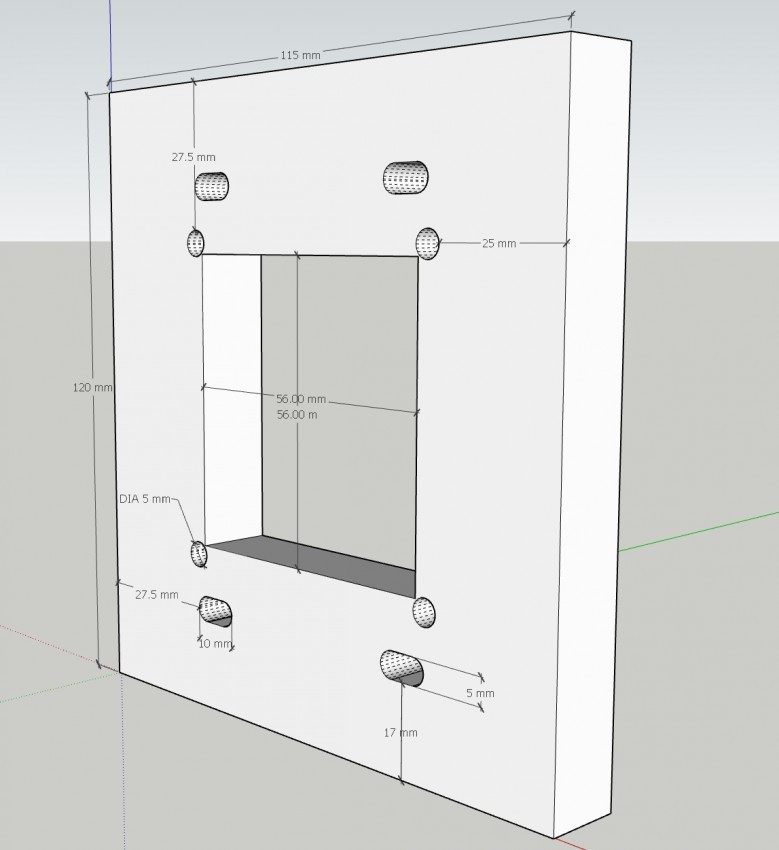

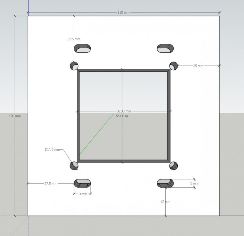

2T, 3T 1장씩 총 2장 구매 원합니다.
스케치업으로 했는데 처음 사용해보는거라 좀 익숙하지가 않네요
가로 115mm 세로 120mm 입니다.
불투명 화이트색상으로 부탁드리겠습니다
감사합니다.

아 추가로 라운드 가공도 추가해주시면 감사하겠습니다.
우선 가공은 2d 벡터파일로 주셔야 가능하구요.
위와 같은 캡쳐이미지로는 바로 가공을 할 수 없습니다.
스케치업에서 dxf파일로 변환하여 주시면 가능은 하나 스케치업은 폴리곤 방식으로 곡선이나 원의 경우 많은 직선으로 표현하게 됩니다. 보기에는 매끄러운 것 같아도 실제 가공을 하면 각이지게 가공이 됩니다.
따라서 dxf로 변환된 스케치업 파일을 주신다 해도 곡선이 들어간 도면은 사실상 쓰기 어렵습니다.
가공을 염두해 두고 설계를 하신다면 폴리곤이 아닌 넙스 방식의 프로그램을 쓰시는 것이 좋을 듯합니다.
위 도면은 어차피 제가 새로 그려야하구요.
2T , 3T 2ea의 견적은 15200입니다.
단 백색2T는 보호비닐이 없는 제품만 재고가 있습니다.

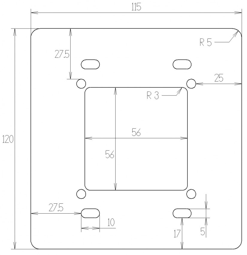

이경원님의 댓글
이경원이름으로 검색 작성일
앗,, 넵 알겠습니다 친절하고 섬세한 답변 정말 감사드립니다!
도면을 그려본게 처음이여서,, 앞으로는 넙스 방식 프로그램을 공부해서 사용해보도록 하겠습니다!
15200 결제 완료 하였습니다!
본문에 새로그린 도면 올렸습니다. 치수 잘 확인해 보시고 가부 댓글 주시면 작업진행하겠습니다.
dxf파일도 첨부하였으니 참고하시기 바랍니다.
외각은 R5 내각은 R3으로 라운딩 처리하였습니다.
