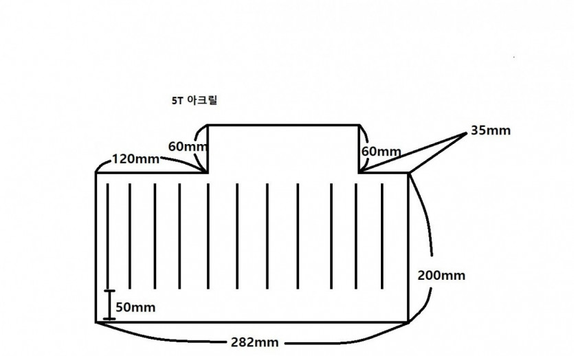

안녕하세요
격벽을 하나 만들고싶습니다.
대충 그림을 그려 보았는데 금액 알려주시면 감사하겠습니다.
5T 아크릴이며 구멍 굵기는 5mm입니다.
아크릴 투명 5T 레이저 커팅 시 15100원입니다.
주문하시면 도면 올려드리고 문자드리겠습니다.

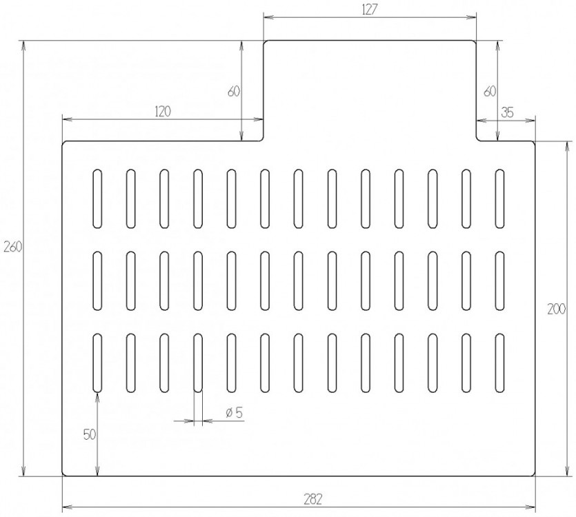

본문에 도면 첨부하였습니다.
모든 모서리 R3으로 라운딩 처리하였구요.
타공은 일직선으로 하게되면 강도가 급격히 약해저 세부분으로 분리하였습니다.
치수 잘 살펴보시고 가부 댓글 주시면 작업진행하겠습니다.
