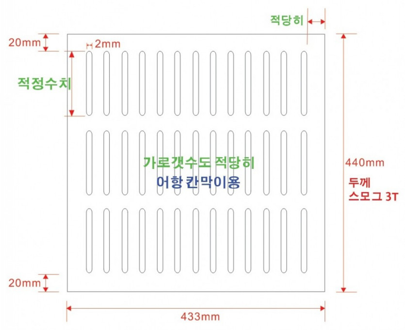

첨부파일에 기입 해두었습니다.
칸막이 상하 공간 20mm는 전체 크기에 비해 너무 좁아 굽힘강도에 문제가 있습니다.
아래 링크에서 주문하시면 적당한 강도를 유지할 만큼 설계 후 커팅하여 보내드립니다.
