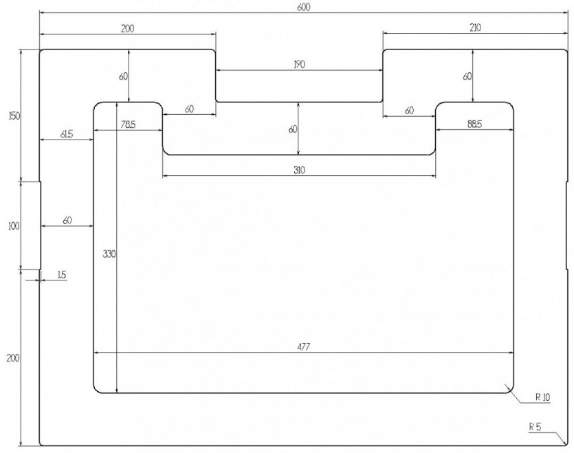

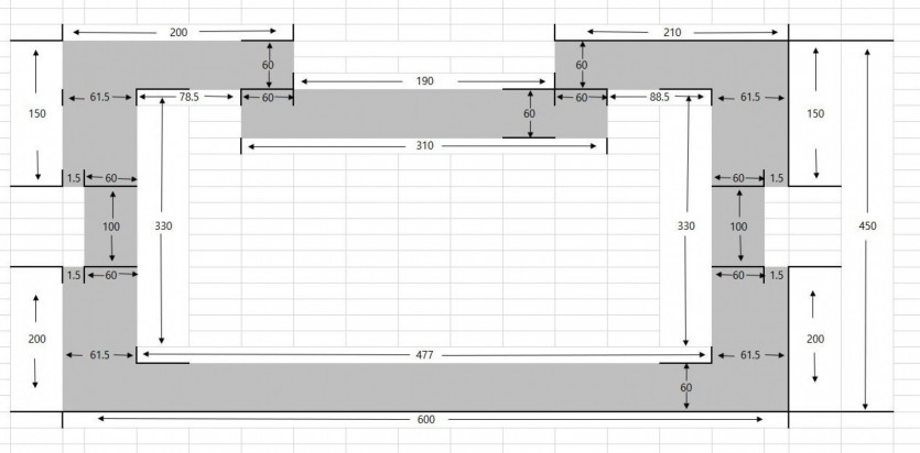

해수어항 600mm*450mm짜리 어항 물고기 점프방지용 뚜껑제작 견적 요청드립니다.
라운드 필요한 구간은 라운드 넣어주세요.
두께는 얼마로 하는게 좋을까요? 추천을 부탁드립니다.
감사합니다.
5T로 하시면 되구요. 견적은 33000원입니다.

본문에 도면의 치수 잘 확인해보시고 가부댓글 주세요.

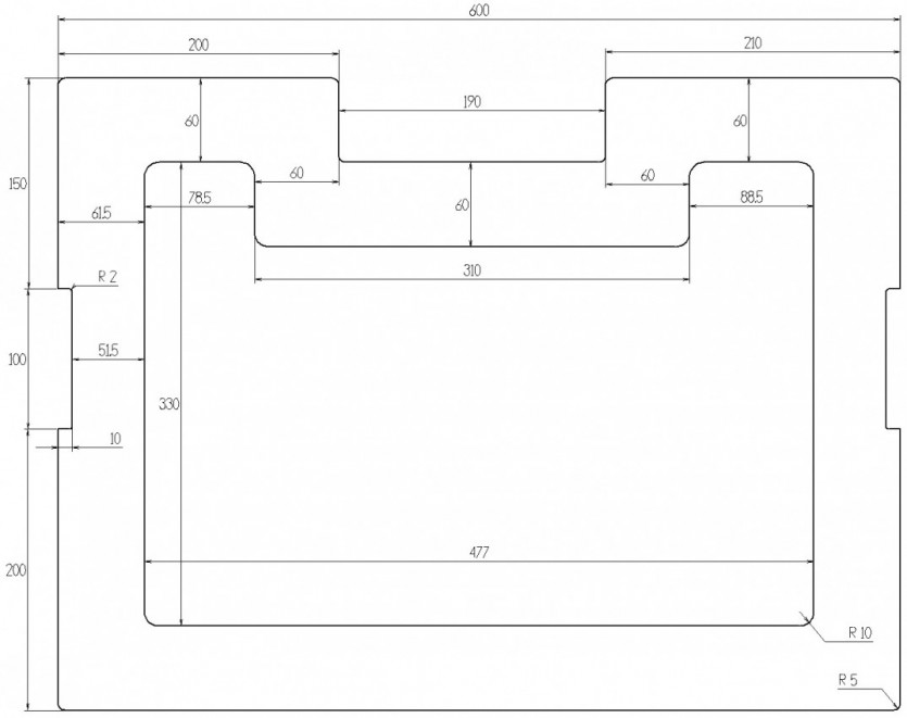

사장님 죄송하지만 제가 1.5mm라고 적은 구간을 10mm로 변경해도 될까요?
집에와서 치수가 미심쩍어 다시 측정해보니 잘못 적었습니다 ㅠ
수정 도면 다시 올렸습니다. 그 부분의 내각은 크랙 방지를 위해 R2 라운딩 처리하였습니다.
확인해 보시고 댓글주세요.

네 확인하였습니다. 수정도면 기준으로 제작 부탁드립니다 감사합니다^^
