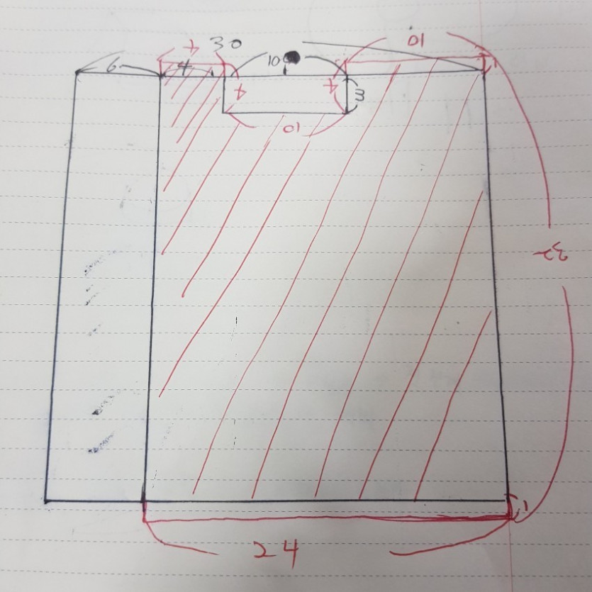

어항뚜껑으로 사용예정입니다.
저사이즈에 타공은 6mm로 부탁드리며
사진의 숫자는 cm입니다
빨간색부분이 제작하려는 부분입니다.
빨간색 숫자가 아크릴제작 사이즈입니다.
3T 아크릴 제작부탁드립니다.

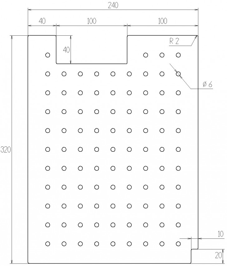

아크릴 투명 3T 레이저 커팅시 24100원이구요.
주문하시면 도면 올려드리고 문자드리겠습니다.

제가 그려드린 그림의 맨오른쪽 아래에 세로(32cm)면을 2cm 짧게 가로(24cm)면을 1cm 짧게 부탁드립니다.
(전기선이 어항에서 밖으로 나와야할 구멍을 만들기 위함)
본문에 도면 올려드렸구요. 치수가 맞는지 확인해 보시고 댓글 부탁드립니다.
제가 뚜껑이라하셔서 무심코 견적을 5T 기준으로 알려드렸습니다.
3T로 하시면 17800원이지만 뚜껑이라 5T로 하시는 것을 권장드립니다.

뚜껑이 두꺼워야하는 이유가 있을까요? 처음 제작해보는거라 잘모릅니다.
뚜껑의 경우 두께가 얇으면 아래로 처짐 현상이 생깁니다.
