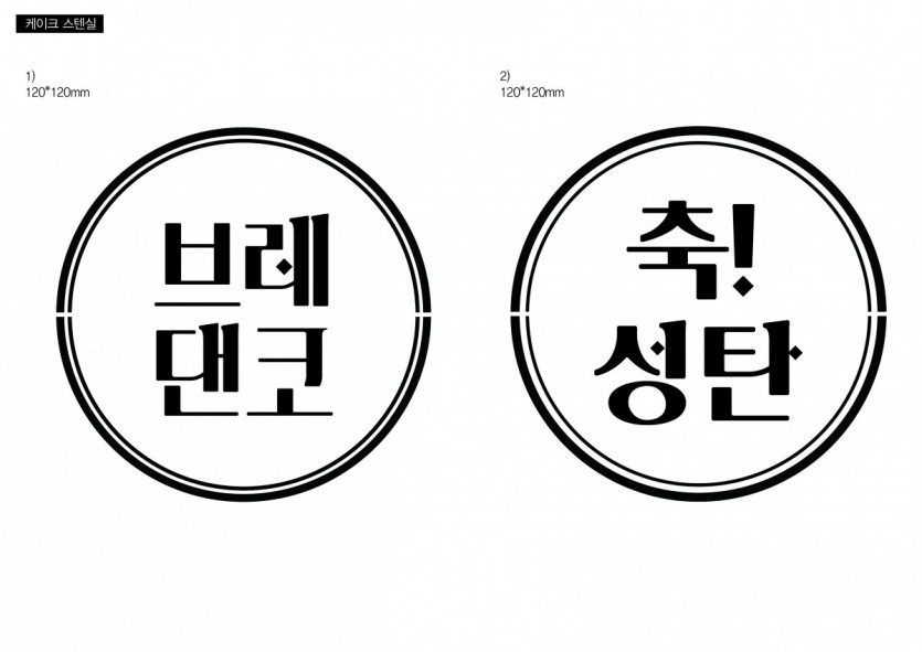

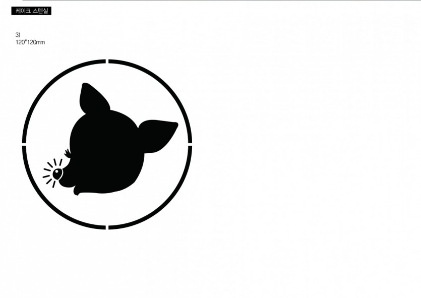

12*12cm
1,2,3  총 시안 3종 아크릴 커팅 견적 문의드립니다
케이크용 스텐실로 사용 목적입니다
파일 확인부탁드립니다.
스텐실용이시면 아크릴 조각들이 떨어지지 않게 모두 연결시켜주는 작업이 필요합니다.
위 도면은 그 작업이 다 안되어 있는 상태라 커팅이 불가능한 상태구요.
되어 있는 부분들 또한 너무 가늘어 그 역할을 하기가 어려워 보입니다.
문자가 있는 도면 태두리 또한 너무 가늘어 레이저 커팅시 휘어집니다.
아래 동물문양의 태두리 형식으로 바꾸셔야 하구요.
아마두 가루 같은 것을 뿌려서 표현하실 것 같은데 그럴 경우 굵직굵직하게 문양을 표현하셔야 형상이 잘 나옵니다.
뿌리는 방법으로는 세밀한 표현이 어렵습니다.
