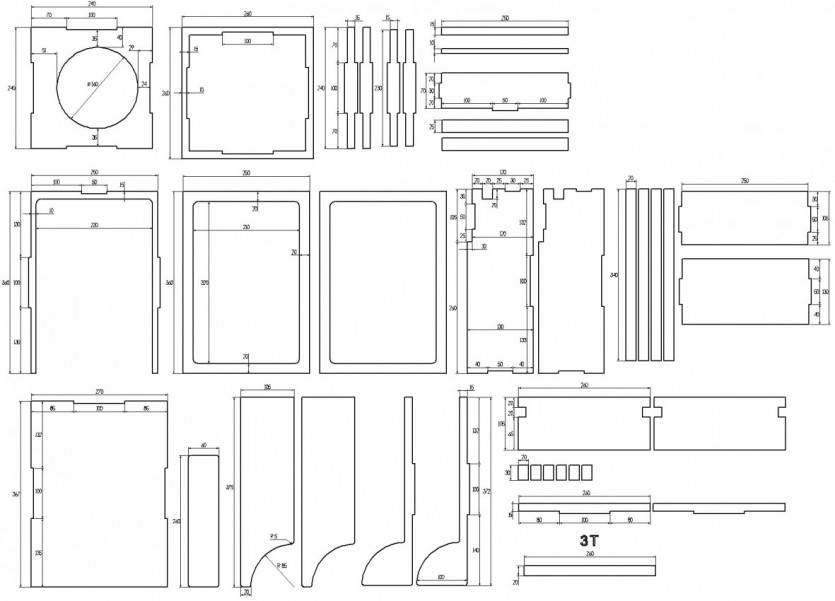

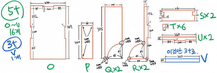

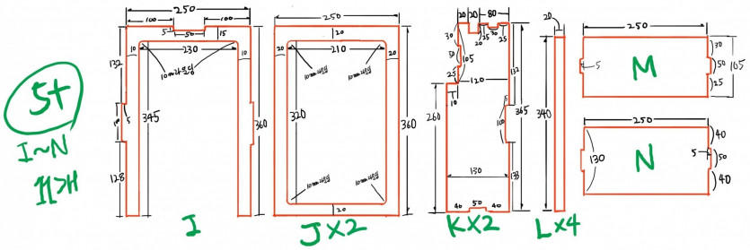

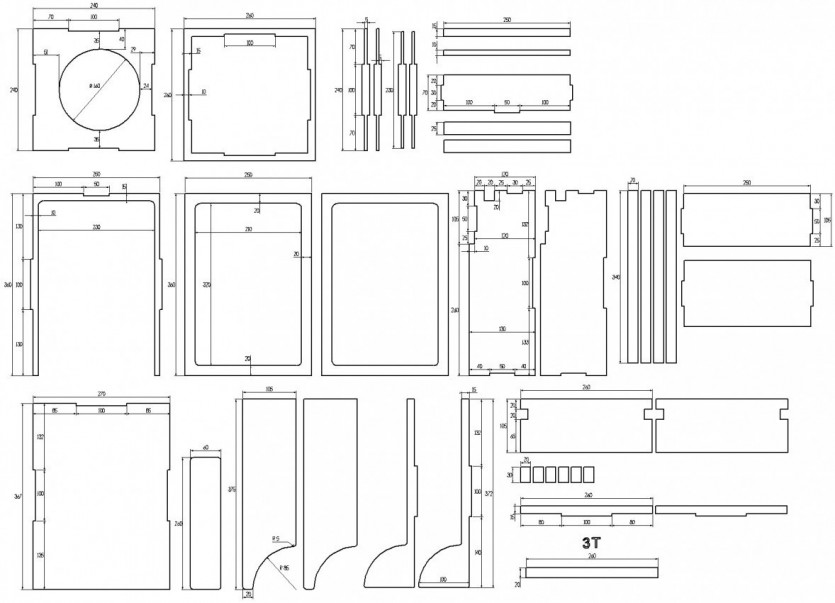

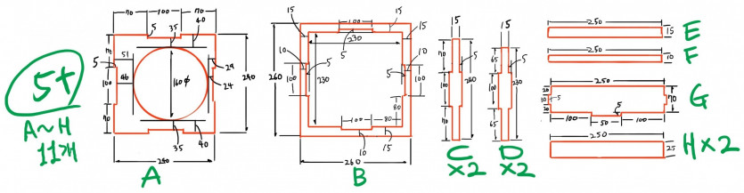

이번으로 세번째 의뢰입니다. 기존 의뢰들은 덕분에 조립해서 잘 쓰고 있습니다.
첨부한 도안들로 견적 부탁드리겠습니다.
부품수 총 39개입니다
전부 5T 블랙 아크릴이고, 마지막 부품(V)한개만 3T 블랙 아크릴로 부탁드립니다.

아크릴 흑색 5T, 3T 레이저 커팅시 전체견적 197400원입니다.

결재했습니다. 부품수가 많으니 치수 체크 잘 부탁드립니다.
본문에 도면 올려드렸구요. 클릭하시면 크게 보입니다.
조립을 위한 홈과 돌출 부분은 모두 5mm 라서 따로 표기하지않았습니다.
수량과 치수 잘 확인해 보시고 댓글주세요.

- c, d부품 가로폭이 좌우 돌출부 5제외하고 5가 아니라 15입니다.
- d, n부품 수치가 표기 안되서 확인이 안 되네요

숫자 1이 치수선과 나란히 있어서 잘못봤습니다. 모두 수정하였구요. 치수 누락부분도 추가하였습니다.

확인했습니다 이대로 재단 부탁드립니다. 계좌는 쪽지로 보낼게요.
