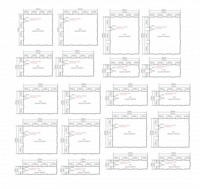

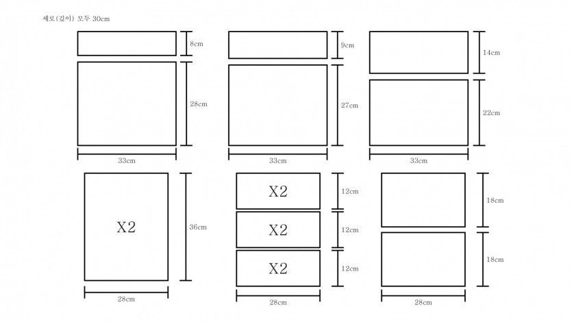

가공 견적 문의드립니다.
나노블럭 진열장을 만들생각입니다.
제작 주문하시는 제품을 구매할까하다가 50mm 단위로 제작되더라구요..
그래서 3T 아크릴로 진행하려고하는데, 큰 제품은 중량이 꽤되는데, 괜찮을지 걱정이네요.
단순한 직사각형에 맞물리는 형태인데, 접착제를 안쓸생각인데 괜찮을지 모르겠습니다.
도면 보시고 혹시 문제 되는 부분 있으면 알려주시고 가격 견적도 부탁드려요.
맞물리는 형태로 하더라도 접착제 없이 조립은 어렵습니다.
지그지그님의 댓글의 댓글
지그지그이름으로 검색 작성일
접착제를 사용한다는 가정하에 견적은 어떻게 될까요?
이미지의 숫자가 너무 작아 잘 안보여 견적을 내기 어렵습니다. 원본파일을 주시거나 파일을 압축하여 올려주시면 감사하겠습니다.
