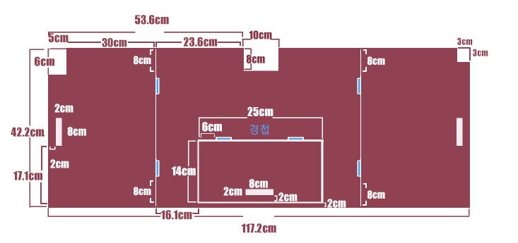

4자 어항뚜껑 견적 재업로드
보강용으로 사용되는 아크릴은 어떻게 구입해야할까요???
가능하다면 같이 견적에 포함시켜주실수있으신지요
아크릴 투명 5T 레이저 커팅시 견적은 110000원입니다. (배송비, 경첩, 손잡이, 받침대 등 제외)
보강용 아크릴 포함 이고 (조립식으로 구현해 드립니다.)
주문하시면 도면 올리고 문자드리겠습니다.

보강 아크릴 추가가 가격 차이가 엄청 많이나네요 쪼금만 고민해보겠습니다!
추가 아크릴 때문이 아니라 설계시간이 대폭 늘어나서 그렇습니다.

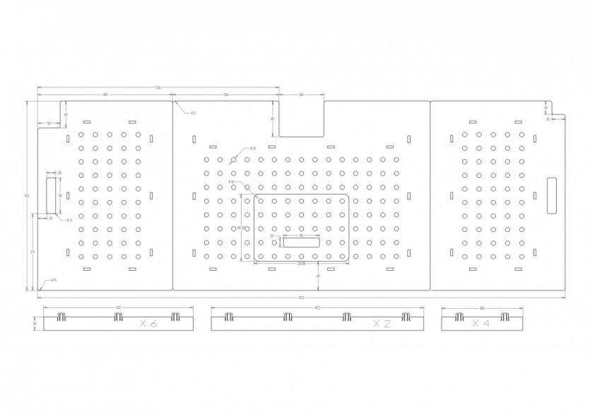

확인하였습니다. 도면 작업은 시간이 좀 걸려서 내일 올려드리겠습니다.
본문에 도면 첨부하였습니다.
타공과 보강대 추가에 의해 위치가 크기가 다소 변경되었습니다.
보강대는 받으신 후 비닐 제거후 사각 구명에 끼우시면 됩니다.
치수 잘 확인해보시고 댓글 주시면 작업진행하겠습니다.
도면이 잘 안보이시면 다운로드후 보시면 됩니다.

중앙 경첩달린 뚜껑에 있는 원형 타공만 제거할수있나요??? 외관상 약간 거슬릴수있을거같아서 기능상 문제가있는거면 중앙에 경첩달린 뚜껑에 있는 원형타공 상하좌우로 한줄씩만 제거가 가능할까요

위 내용 제외하면 좋은거같아요! 맘에들어요
경첩달린 뚜껑에 있는 원형 타공만 제거 하고 보내드리겠습니다.

넵! 진행해주세요~
