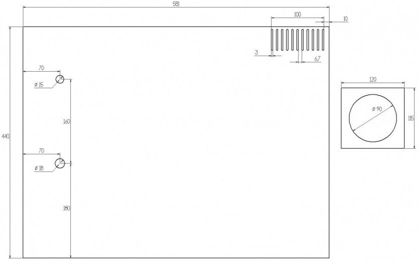

115x440 2장
581x440 1장
575x115 1장
581x440 1장에 우측상단에120mm 40mm
맨좌측에 70mm 아래쪽에서180mm 그위로 160mm
18mm 15mm 구멍 두개뚫어주세요
아크릴 흑색3T 레이저 커팅시 견적은 34900원입니다.
" 581x440 1장에 우측상단에120mm 40mm
18mm  15mm 구멍 두개뚫어주세요 "
위 내용의 이해가 쉽지 않네요. 간단한 손그림이라도 올려주시면 감사하겠습니다.

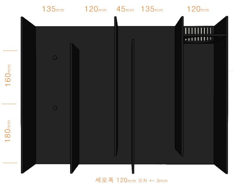

사진처럼 가공부탁이요

본문에 도면 올렸습니다.
주문외에 한 파트가 더 있는 것 같아서 추가하였습니다.
치수 잘 확인해 보시고 가부 댓글 똑 달아주세요.

상단에120mm이고요

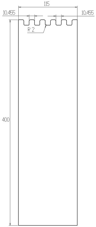

115x400mm 는2장만 115mm상단에10mm두께로 톱니처럼 만들어주세요
빗살타공의 너비 100mm를 말씀하시는건지요?
내부 공간이 120mm 인데 타공너비도 120mm로 하시면 안되구요. 좌우 공간 10mm 정도 두셔야 접착이 가능합니다.
톱니처럼 해 드리겠지만 견적은 설계도면비용도 포함된 금액인데 결제후 또 가공을 추가하시면 사실 좀 곤란합니다.

새로 말씀하신 부분 도면으로 올려드렸구요.
가로 115 부분을 10mm에 가장 가깝게 정확하게 등분하였구요. 크랙 방지를 위해서 라운딩 처리하였습니다.
나머지는 그대로 하시는 것으로 알겠습니다.
확인해보시고 댓글 꼭 주세요.
