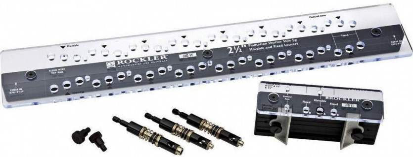

가로 60cm 세로10cm 두께 6~10t(휨이 거의 생기지 않는 최소 두께로요..)
가공의 이미지 같이 구멍 빵빵빵 뚫어 주시는 거구요...
도면은 캐드파일 드릴 겂니다...
자재비 가공비 알려 주세요...

아 수직 부재를 붙이면 5t만 되도 될거 같긴 하네요.......
정확한 견적은 캐드 도면을 주셔야 가능합니다.
위 이미지와 같이 아래에 지지하는 부분이 있다면 5T로 하셔도 충분합니다.
지지하는 부분이 없다면 10T라 해도 휘어집니다.
그리고 레이저 타공 시 실제 홀 크기는 도면보다 0.2mm 가량 커집니다. 만약 5파이 홀을 뚫으신다면 4.8파이로 설계하셔야 합니다. 여기서 여유를 얼마나 줄지는 잘 판단하시구요. 딱맞으면 안들어갈 수도 있으니까요.
아래 이미지는 제가 만들어 쓰는 거치대이구요. 비슷한거 만드시는 것 보고 반가워서 올려드렸습니다. ^^
5T 아크릴 3장을 적층하여 볼트로 고정한 구조입니다.
제가 사용하는 거라 막 만들었더니 위에 말씀드린 여유를 너무 크게해서 약간 비스듬하게 쓰러지네요.
