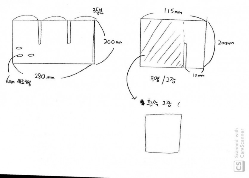

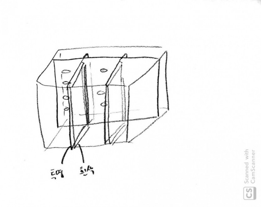

견적 문의 드립니다.
도면을 처음 그려봐서 미흡합니다.
사진 첨부한 것처럼
뒷판 검은색 아크릴로 6mm 세로 구멍(물 순환 원할하게 구멍 많이)/ 가로 정 3등분
세로 칸막이는 베타 칸막이로 사용할 용도입니다.
홈이 있는 세로 칸막이는 뒷부분을 10mm/ 투명/ 구멍 없이/ 똑같은 사이즈 2장
홈 없는 칸막이는 베타가 안보이게 앞 부분에 끼

아크릴 수조 칸막이 고정대 4개 추가로 주문합니다.
도면과 같은 형식으로 만드시려면 아래 링크의 주문처럼 하시는 것이 좋습니다.
링크처럼 하신다면 35900원입니다.
고정대는 장바구니에 같이 담으시면 되겠습니다.
링크를 안드렸네요. 링크 확인해주시기 바랍니다.
http://diyfor.co.kr/bbs/board.php?bo_table=qa&wr_id=19460

네 확인했습니다. 칸막이는 투명하게 구멍 없이 가능한가요? 또 그부분은 꼇다 뺏다 하면서 가릴 수 있는 흰색 아크릴판도 필요합니다.

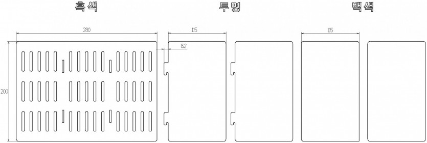

본문 하단에 완성도면 올렸습니다.
구멍은 6mm로 하니 너무 커서 강도에 문제가 있을 것 같아 5mm로 줄였습니다.
나머지 치수 잘 확인해 보시고 가부 댓글 꼭 달아주세요.

세로 칸막이의 가로 부분 115를 110으로 해주세요 나머지는 동일합니다. 감사합니다.
네 4장 모두 110으로 변경하겠습니다.

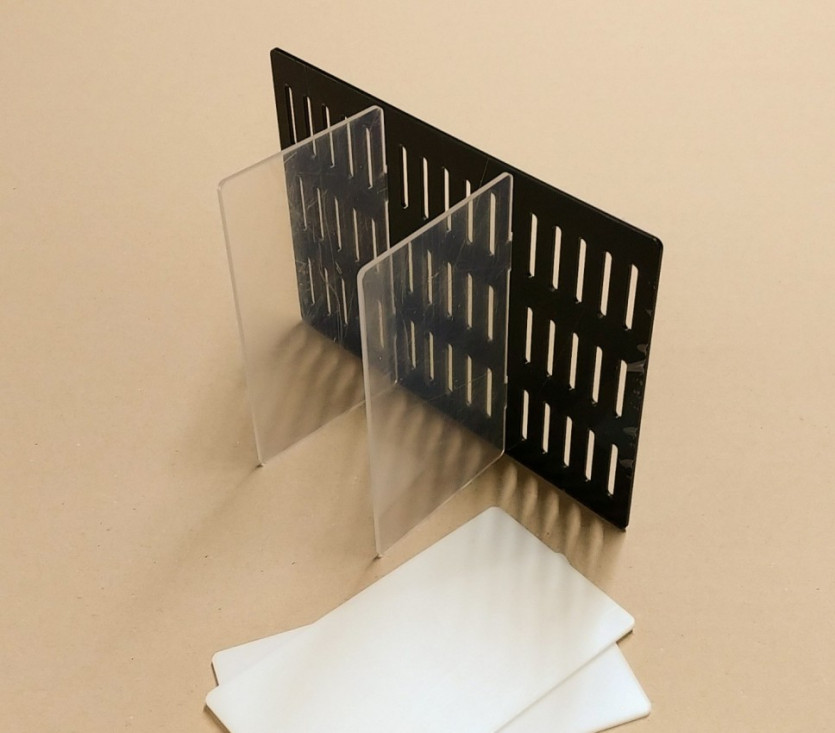

본문에 완성사진 올렸습니다. 조립에 참고하세요.
