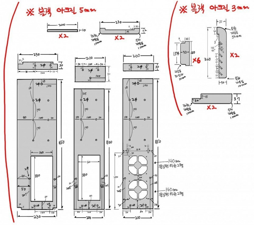

며칠전에 부탁드린 가공은 잘 받았습니다. 깔끔한 작업 감사드립니다.
근데..조립해보니 제 설계 미스로 치수 등에 몇가지 문제가 있는데다
조립할때 본드만으로는 좀 불안해서 서로 끼울 홈이 있어야겠다 싶어서 다시 만들기로 했습니다ㅜㅜ
전에꺼랑 비슷해 보여도 세부 치수가 많이 다르니 새로 도면 작성 부탁드립니다.
이번에는 스모크 말고 블랙 아크릴로 부탁드릴게요.
감사합니다.

수정요청 : 쿨링팬 구멍을 2형 말고 3형(회오리모양) 으로 바꿔서 진행 부탁드립니다

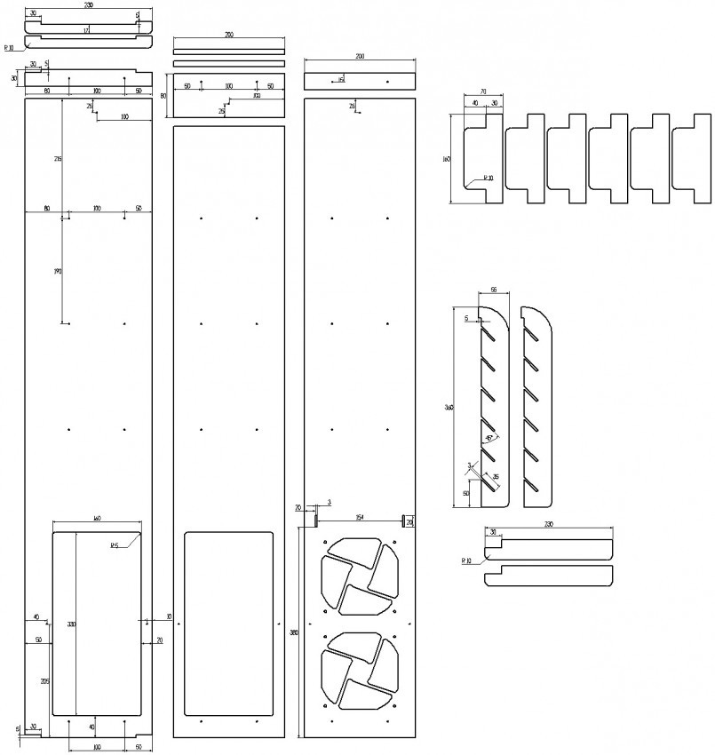

치수누락 : 3t쪽 맨 아래 ┘모양 부품 가로길이는 230입니다.
견적은 127000원입니다.
조립시 뒤쪽 직각부분에 아크릴 쫄대를 군데군데 붙여 주시면 조립강도가 크게 향상됩니다.

아 그리고 큰 부품 두개에 160x330 사각창들 각 모서리 전부 라운딩 5mm정도만 추가 부탁드립니다.
전에 받았을때 약간 크랙이 가 있어서요
오스틴님의 댓글
no_profile 오스틴쪽지보내기 메일보내기 자기소개 아이디로 검색 전체게시물 작성일
수정요청 요약입니다
-쿨링팬 구멍을 2형 말고 3형(회오리모양) 으로 수정
-3t쪽 맨 아래 ┘모양 부품 가로길이는 230 (치수가 도면에 누락됨)
-160x330 사각창 두 곳에 각 모서리 전부 라운딩 5mm정도만 추가
본문에 도면 첨부하였습니다.
좌측 흑색 5T 우측 3T 입니다.
치수 잘 살펴보시고 가부 댓글 주세요.

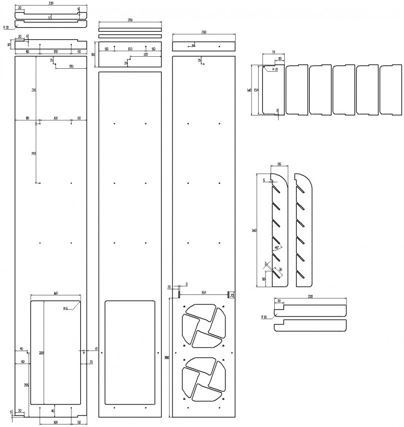

6개짜리 凸모양 부품 치수 체크 부탁드립니다.
위아래로 튀어나온 부분 깊이가 도면에선 30쯤 되보이는데 3입니다.
정확하게 보셨네요. 제가 실수했습니다. 아래에 수정 도면 올렸습니다.
전면 벤틸레이션 핀 디자인이 멋지네요.
오스틴님의 댓글의 댓글
감사합니다 확인했습니다. 요걸로 작업 부탁드립니다~
