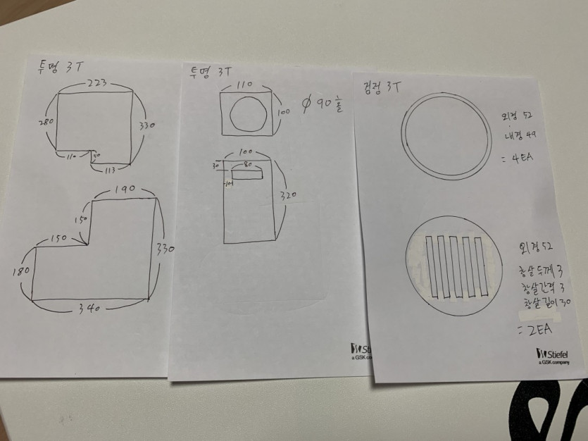

수정 및 추가 분으로 견적바랍니다
사각 네종류 투명 3T
원형 두종류 검정 3T
견적바라옵고 견적 나오는데로 결제하겠습니다

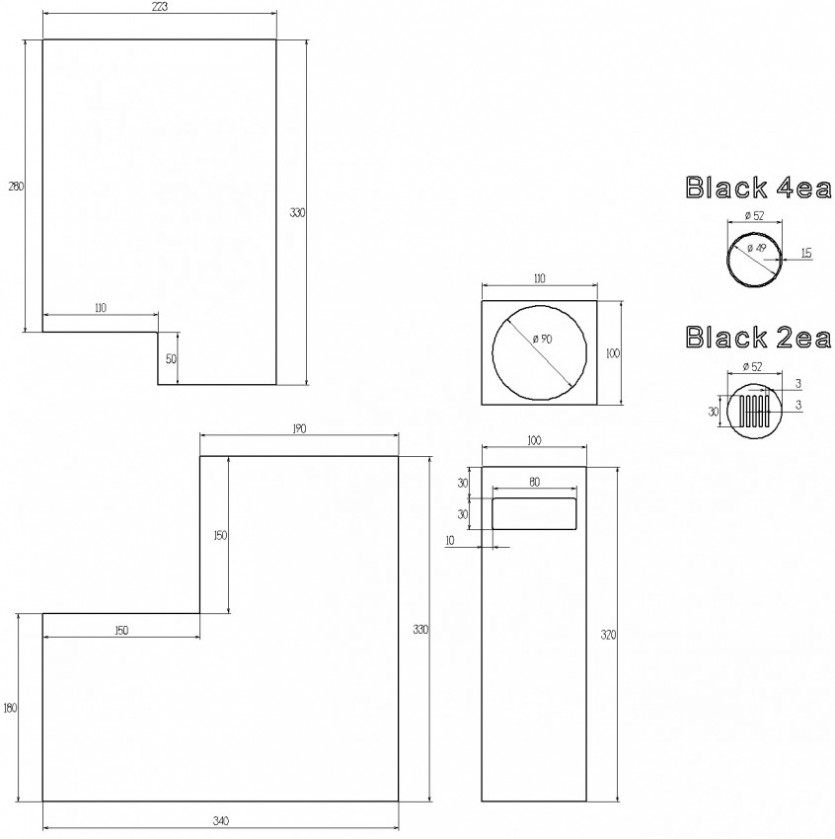

본문에 도면 첨부하였습니다.
내각은 크랙 방지를 위해서 모두 R2로 라운딩 처리하였습니다.
100*300 파트의 내부 사각의 높이 표시가 없어서 임의로 30으로 하였습니다.
치수 잘 살펴보시고 가부 댓글 주세요.

예 작업해주시면 될꺼같아요 원형은 파손안가도록 잘 포장해주세요 ㅎ
