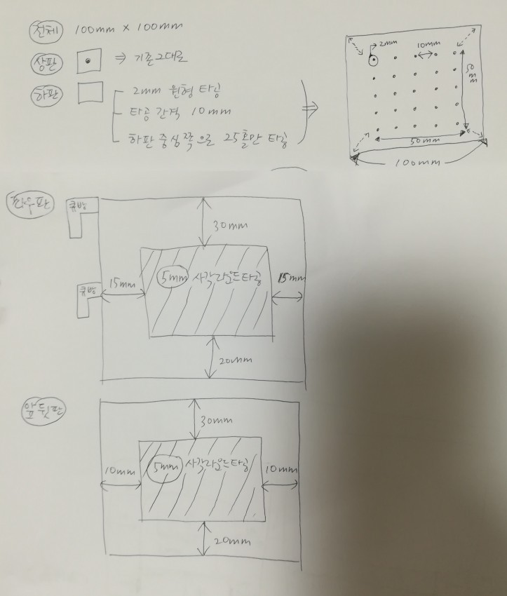

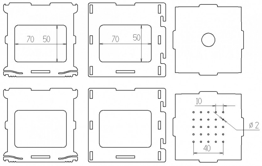

치어격리통 견적 재문의드립니다. 페이지 정보 작성자 심김쪽지보내기 메일보내기 자기소개 아이디로 검색 전체게시물쪽지보내기 메일보내기 자기소개 아이디로 검색 전체게시물 댓글 7건 조회 500회 작성일 19-09-02 02:54 목록 글쓰기 본문 어제 받아서 사용해본 결과..몇가지 수정이 필요해서 견적 재문의 드려요. 댓글 7 댓글목록 다이포님의 댓글 다이포쪽지보내기 메일보내기 자기소개 아이디로 검색 전체게시물쪽지보내기 메일보내기 자기소개 아이디로 검색 전체게시물 작성일 19-09-02 09:03 안녕하세요. 견적은 8000원입니다. 안녕하세요. <div><br /></div> <div>견적은 8000원입니다.</div> 댓글 옵션 답변 다이포님의 댓글 다이포쪽지보내기 메일보내기 자기소개 아이디로 검색 전체게시물쪽지보내기 메일보내기 자기소개 아이디로 검색 전체게시물 작성일 19-09-02 15:05 본문에 도면 첨부하였습니다. 하탄 타공은 가로세로 5개 타공 시 전체 크기는 40입니다. 50이 될려면 간격 10 6줄로 타공해야 합니다. 보시고 수정사항 있으시면 알려주세요. 본문에 도면 첨부하였습니다. <div><br /></div> <div>하탄 타공은 가로세로 5개 타공 시 전체 크기는 40입니다.</div> <div>50이 될려면 간격 10 6줄로 타공해야 합니다.</div> <div>보시고 수정사항 있으시면 알려주세요.</div> 댓글 옵션 답변 심김님의 댓글의 댓글 심김쪽지보내기 메일보내기 자기소개 아이디로 검색 전체게시물쪽지보내기 메일보내기 자기소개 아이디로 검색 전체게시물 작성일 19-09-02 15:31 2mm원형 타공 간격을 15mm로 4홀씩 4줄로 변경부탁드립니다. 그럼 전체 타공범위가 60mm가 되겠네요. 그렇게 진행해주세요. 감사합니다. 2mm원형 타공 간격을 15mm로 4홀씩 4줄로 변경부탁드립니다. 그럼 전체 타공범위가 60mm가 되겠네요. 그렇게 진행해주세요. 감사합니다. 댓글 옵션 답변 다이포님의 댓글의 댓글 다이포쪽지보내기 메일보내기 자기소개 아이디로 검색 전체게시물쪽지보내기 메일보내기 자기소개 아이디로 검색 전체게시물 작성일 19-09-02 16:09 15mm 간격이면 15*3 = 45입니다. 5줄로 하셔야 15*4 = 60 입니다. 위 도면을 보시면 홀의 개수가 5개이면 사이의 개수는 4개입니다. 따라서 전체크기는 40mm 입니다. 사이의 개수는 홀의 개수보다 하나 작습니다. 처음 의도하신것은 10mm 간격 6줄로 해서 전체 50mm가 아닌가 합니다. 확인해주세요. 15mm 간격이면 15*3 = 45입니다. <div>5줄로 하셔야 15*4 = 60 입니다.</div> <div><br /></div> <div>위 도면을 보시면 <span style="font-size: 9pt">홀의 개수가 5개이면 사이의 개수는 4개입니다.</span></div> <div><span style="font-size: 9pt">따라서 전체크기는 40mm 입니다. 사이의 개수는 홀의 개수보다 하나 작습니다.</span></div> <div><br /></div> <div>처음 의도하신것은 10mm 간격 6줄로 해서 전체 50mm가 아닌가 합니다.</div> <div><br /></div> <div>확인해주세요.</div> 댓글 옵션 답변 심김님의 댓글의 댓글 심김쪽지보내기 메일보내기 자기소개 아이디로 검색 전체게시물쪽지보내기 메일보내기 자기소개 아이디로 검색 전체게시물 작성일 19-09-02 16:19 죄송해요.15mm로 한다는게 계산은 20mm로 했네요 ㅎㅎ 15mm간격으로 5홀 5줄로 해주세요. 죄송해요.15mm로 한다는게 계산은 20mm로 했네요 ㅎㅎ 15mm간격으로 5홀 5줄로 해주세요. 댓글 옵션 답변 다이포님의 댓글의 댓글 다이포쪽지보내기 메일보내기 자기소개 아이디로 검색 전체게시물쪽지보내기 메일보내기 자기소개 아이디로 검색 전체게시물 작성일 19-09-02 16:25 확인하였습니다. 배송마감이라 출발은 내일 하겠습니다. 확인하였습니다. 배송마감이라 출발은 내일 하겠습니다. 댓글 옵션 답변 심김님의 댓글의 댓글 심김쪽지보내기 메일보내기 자기소개 아이디로 검색 전체게시물쪽지보내기 메일보내기 자기소개 아이디로 검색 전체게시물 작성일 19-09-02 16:29 네.. 알겠습니다. 네.. 알겠습니다.
