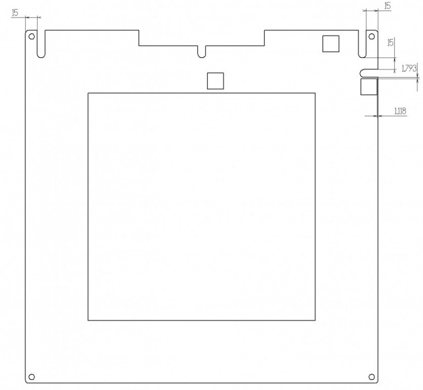

첨부 도면과 같은 수조 덮개를 제작 요청 드리고 싶은데, 검토 후 견적 부탁 드립니다.
두께는 5T 정도 생각 중 입니다.
아크릴 투명 5t 레이저 커팅시 26100원입니다.
본문에 첨부한 도면 중 치수 표기한 부분은 구조상 매우 약하게 되어있어 배송이 어렵습니다.
15 --> 30이상 1.00대 --> 10 이상으로 수정해 주셔해 주시거나 돌출부분 자체가 없게 설계변경 해 주셔야 배송이 가능합니다.
돌출부분의 지지부분에 대한 비율이 1에 가깝거나 작아질수록 잘 부러지지않습니다.
그리고 중앙 직사각의 내각은 라운드 5이상 라운딩 처리해 주셔야 크랙이 생기지 않습니다.
