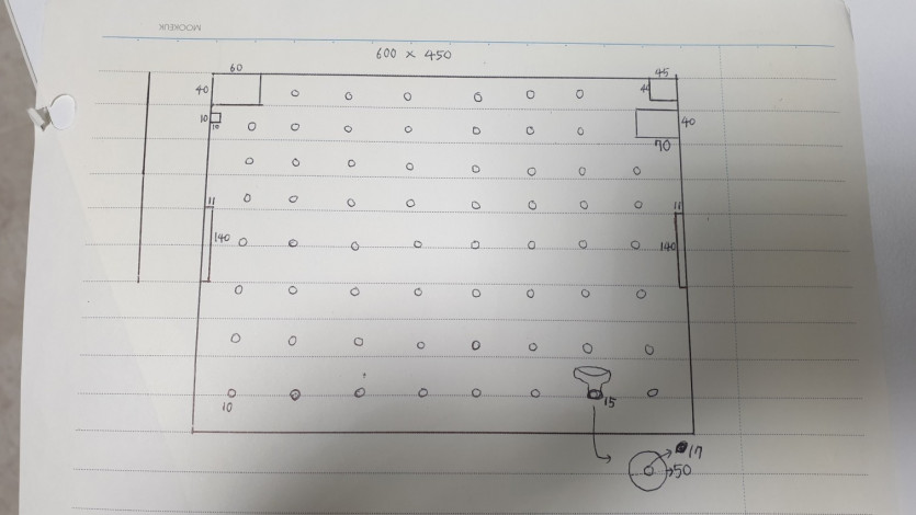

안녕하세요. 어항 뚜껑제작 의뢰 해보려 합니다. 손으로 도면도 어설프게 그려보았습니다. 확인부탁드려요.
다만 제가 원하는 사항이 있는데요, 어항뚜껑을 열지않고 먹이를 간편하게 급여하기위해
어항 뚜껑 자체에 (아크릴) 깔때기가 달려있으면 합니다.
아크릴 깔때기 제작이 가능할지 여쭤봅니다. 추가비용은 얼마든 말씀주시면 지불하겠습니다. 답변부탁드립니다. (부착이 불가하다면 제작만이라도 해주실경우 순간접착제로 붙이겠습니다. 깔때기 외형이 정밀하지 않아도되며 실용성이 더 중요합니다.)
뚜껑 희망두께 (5T)

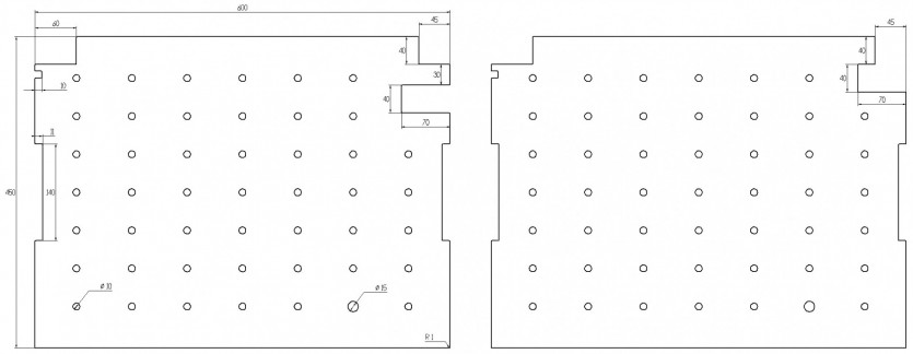

본문에 완성 도면 두가지 올렸습니다. 클릭하시면 크게 보이구요.
우측 상단 부분만 틀리구요. 원 도면에서 돌출부가 너무 가늘어 배송시나 사용시 부러질 염려가 있어 보완하였습니다.
좌우 하나 중 선택해 주시면 되구요.
모든 직각 모서리 R1 로 아주약간 라운딩 처리하였습니다.
꼭 가부댓글 부탁드립니다.

네 좌측 도면으로 진행부탁드립니다. 깔때기는 다이소에서 구매했습니다. 감사합니다.
맘에 드시는 깔대기를 구하신 모양이네요. 확인하였습니다. 감사합니다.
