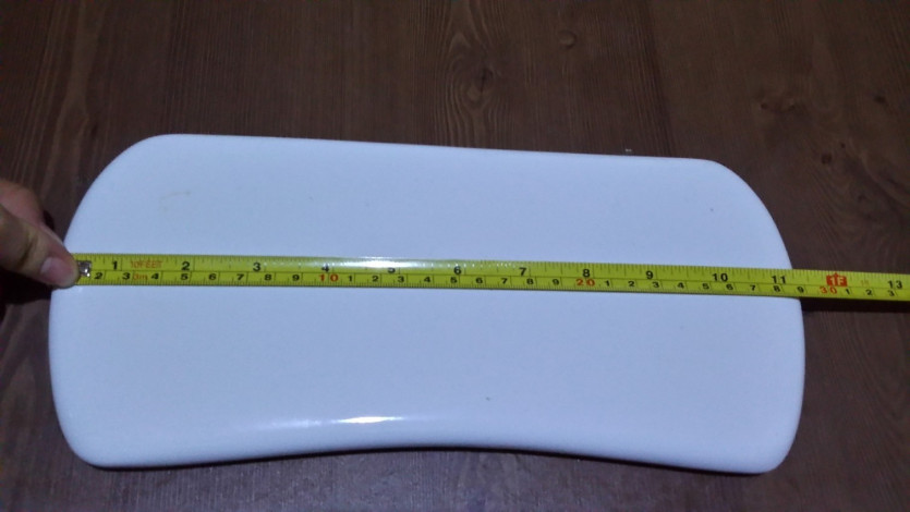

화장실 도기 변기뚜껑이 깨져서 아크릴 뚜껑으로 교체 할려고 합니다
두께는 5T 로 할 생각이며 도기색에 맞게 불투명 흰색으로 할려는데요
단지 도기뚜껑을 보시면 아래부분과 사이드부분은 약간 타원형 이라서 이것도 레이저 커팅이
가능하지 알고 싶고요 윗부분은 일자형이예요

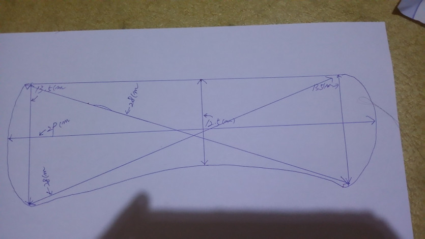

가능하구요.
도면에 치수를 참고하여 커팅하더라도 굴곡 부분에 대한 치수가 정확하지 않을 수 있으므로 똑같이 나올수는 없습니다.
원래보다 약간 크기 만드셔서 위쪽에 그냥 덮으신다면 약간 차이가 나도 가능하수도 있어 보입니다.

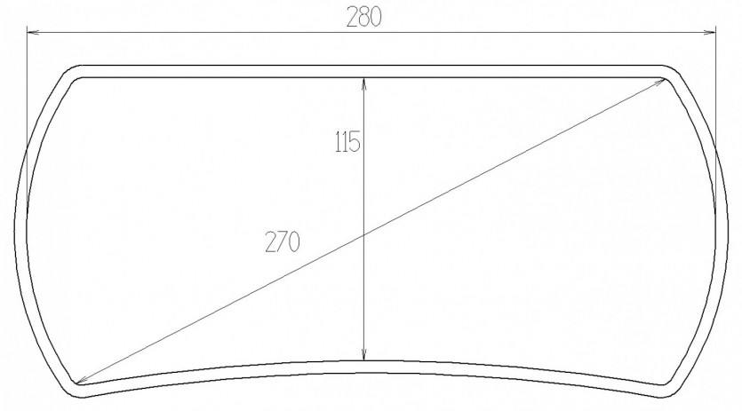

아크릴 백색 5t 레이저 커팅시 견적은 8300원입니다.

실제 저 치수보다 0.5mm정도 좀더 작게 커팅 해주셔도 됩니다 입금은 어찌하면 돼는지요
본문에 완성도면 첨부하였습니다.
선이 두개인데요. 안쪽선이 10mm 작게 작업한 것입니다.
치수 잘 살펴보시고 가부 댓글 주세요.
샘플 받아보시고 안맞으면 샘플에 싸인팬으로 축소하거나 확장해야 될 부분 체크 해서 사진으로 보내주세요.
