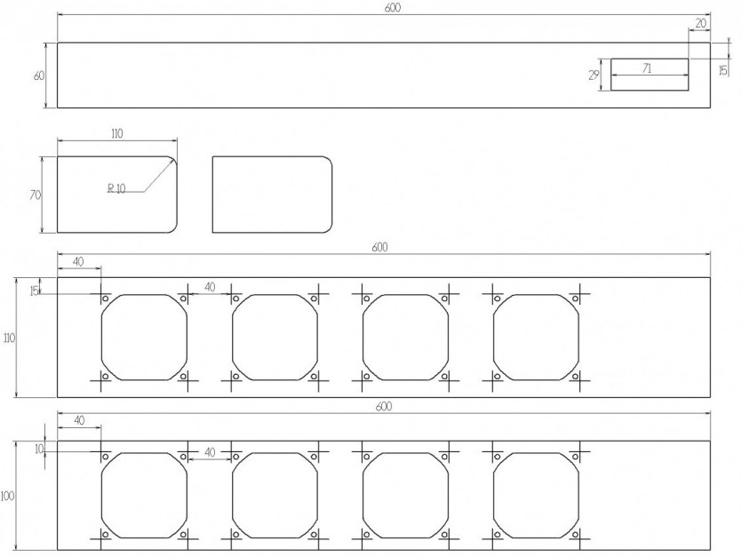

지난번 덕분에 잘만들었습니다.
하나더 만들려고 하는데...도면 확인부탁 드립니다.
본문에 도면 첨부하였습니다. 치수 잘 확인해 보시고 가부 댓글 주세요.
휴가 기간 중 주문이 밀려 배송이 조금 늦을 수도 있습니다. 양해부탁드립니다.
솔베이님의 댓글
no_profile 솔베이쪽지보내기 메일보내기 자기소개 아이디로 검색 전체게시물 작성일
첫번째꺼 타공 안한거 하나 더 있구요...
두번째꺼는 가로세로가 바뀌었거나..라운드가 바뀐듯 합니다.
도면은 가공이 있는 부분만 올려서 그렇구요. 2개인 것은 확인했습니다.

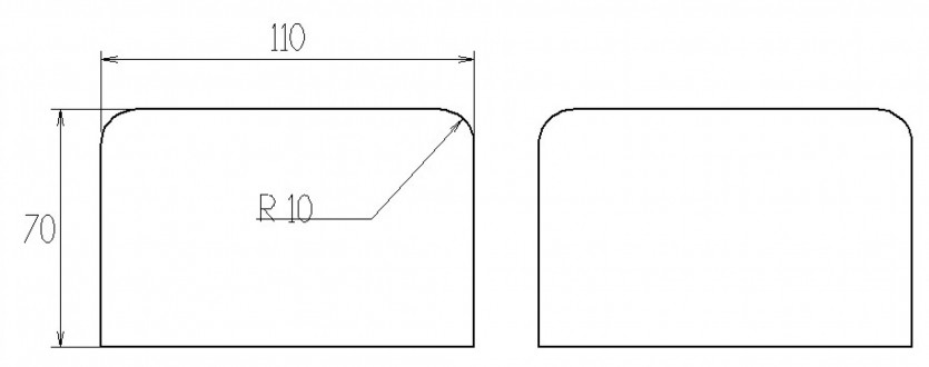

두번째는 라운딩을 좌상 우상에 기입하셔야 말씀처럼 됩니다.
두번째 판만 수정하여 본문에 올렸습니다. 확인 후 댓글 주세요.
확인했습니다. 감사합니다.
