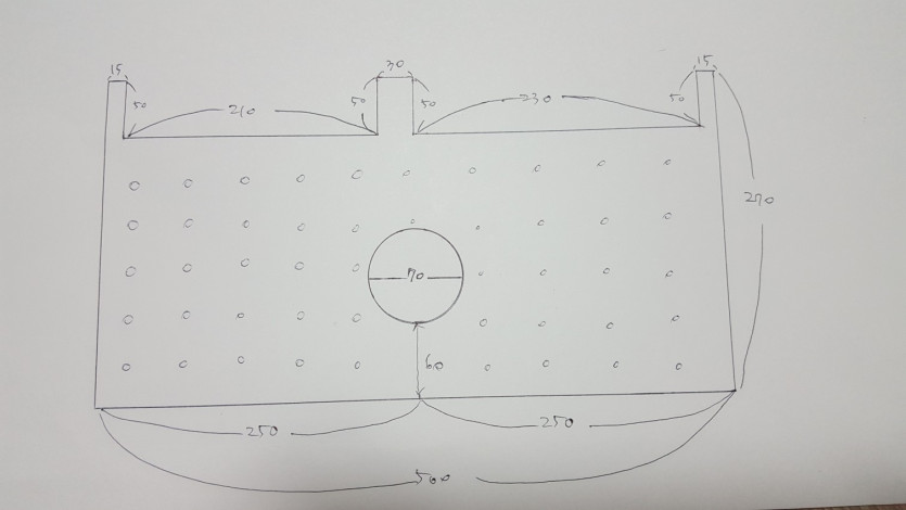

도면을 첨부 합니다.
확인해주시고 비용 및 일정 알려주세요.
각 모서리가공 5mm
두께는 3T, 5T 각각의 경우 견적도 알려주세요~
견적은 각 18000원, 25800원입니다.
상단 양쪽과 중앙부문은 가늘게 설계되어 있어 사용중 거의 부러진다고 보시면 됩니다. 배송 또한 어렵구요.
수정이 필요합니다.
조승숙님의 댓글의 댓글
조승숙이름으로 검색 작성일
5T로해도  부러질 확률이 높은가보군요.
좀더 고민 후 다시 문의 드리겠습니다.
감사합니다.
두께의 문제가 아니라 상단의 돌출된 좁고 긴 부분 때문에 그렇습니다.
