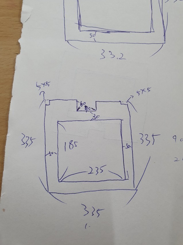

어항뚜껑을 만드려는데 이거ㅜ어떻게 써야할지 모르겠네요.
일단 모양은 그림그린거처럼 할건데 어떻게 써야할지 알려주시면 얼마전 문의드린 프랙스테이션이랑 같이 주문할게요

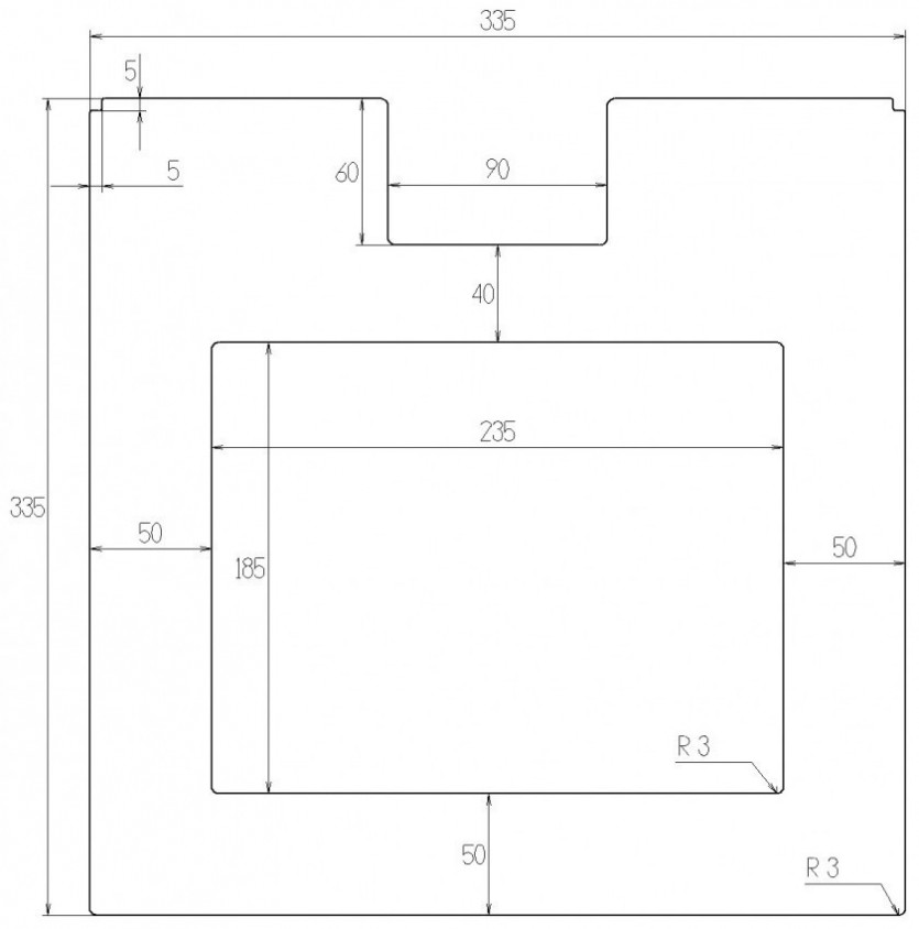

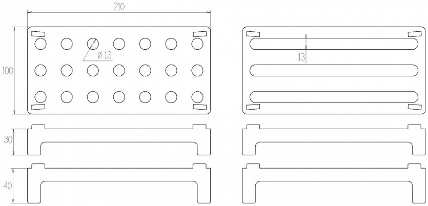

본문에 수조뚜껑과 프랙스테이션 도면 올렸습니다.
프랙스테이션은 마침 곧 출시예정인 모델과 거의 맞아떨어져 약간의 수정만 거쳐 도면 드렸습니다.
좌,우 두가지 모델 중 하나 선택해 주시구요. 가격은 동일합니다.
다만 일반적인 30파이 프렉베이스를 거치하기 위해서는 가로사이즈가 210이 되어야 맞아떨어집니다. 따라서 가로 사이즈가 210입니다.
다리 부분은 본드필요없이 그냥 끼우시면 되구요. 입체 설계로 여러번 탈부착하여도 유격이 없이 꽉 끼는 구조입니다.
두 도면 다 치수 잘 확인해보시고 댓글 주세요.

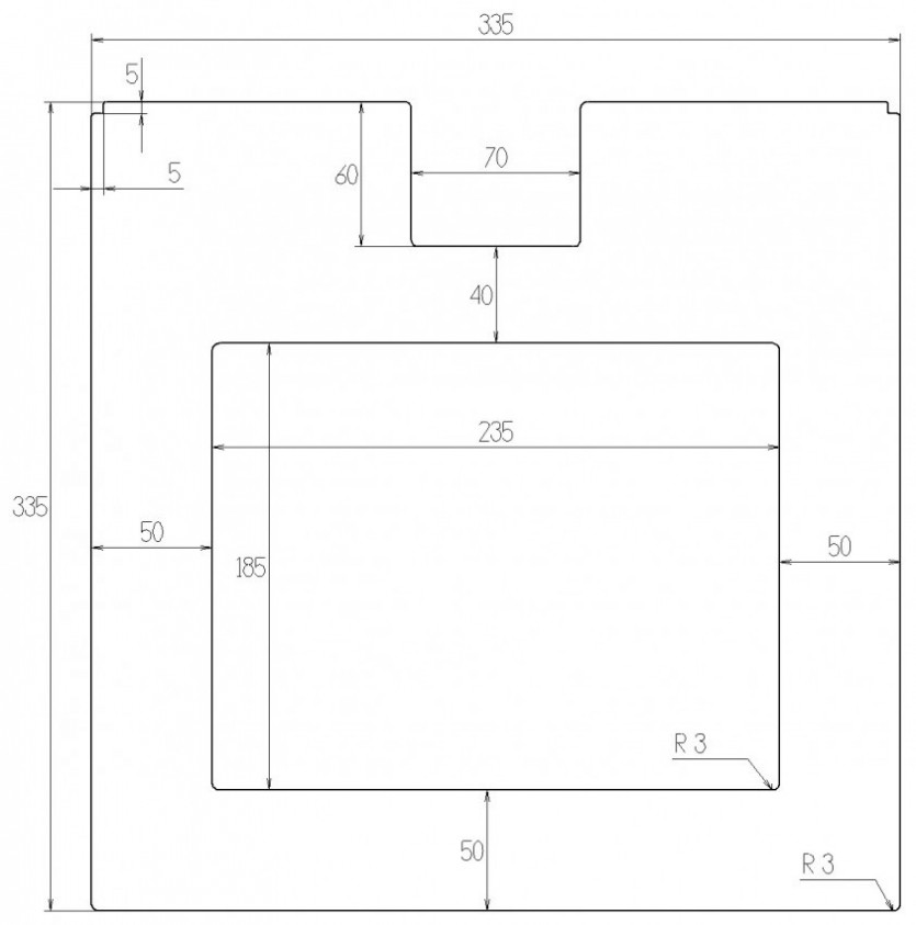

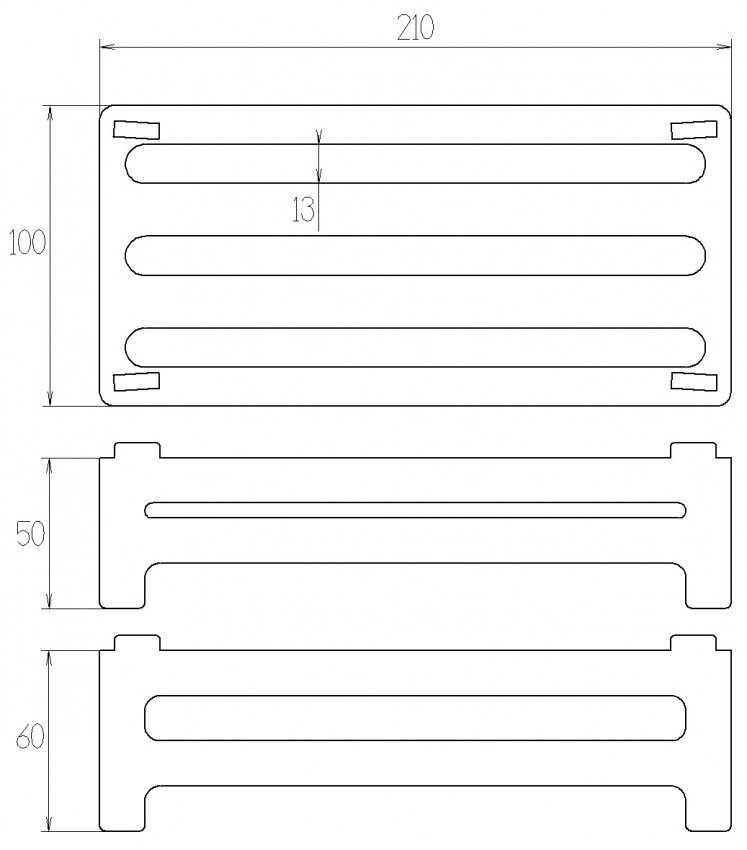

어항뚜껑 가운데 위 90을 80으로 해주시고요 프랙스테이션은 오른쪽 모양으로 하겠습니다 프랙스테이션 높이를 20씩만 높이고싶은데 가능할까요?

아ㅠ죄송합니다 다시보니ㅜ80도아니고 70이네요
본문에 두가지 다 수정도면 올렸습니다.
치수 잘 확인해 보시고 댓글 주세요.

넵 확인했습니다 진행해 주세요

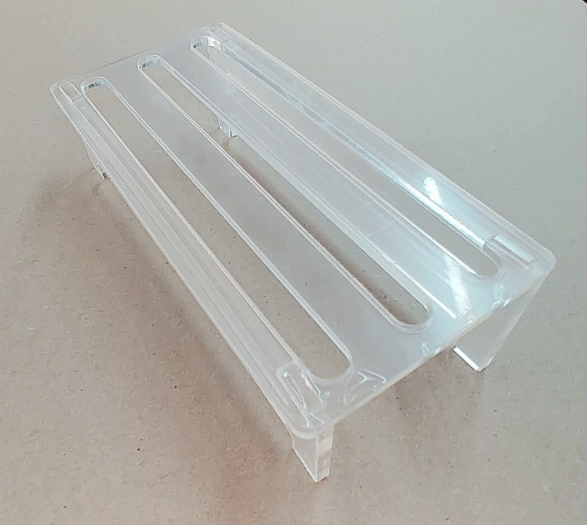

프랙스테이션 완성품 본문에 첨부하였습니다.
참고하셔서 조립하세요.
