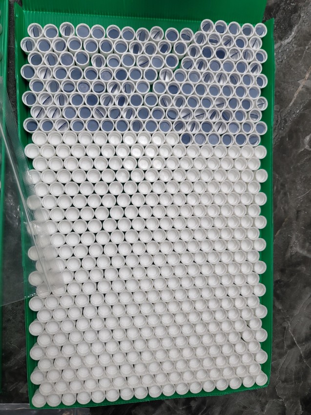

1t (2t이하) 아크릴 타공 견적 문의 드립니다.
아크릴 1t 가로 315mm 세로 500mm 사이즈

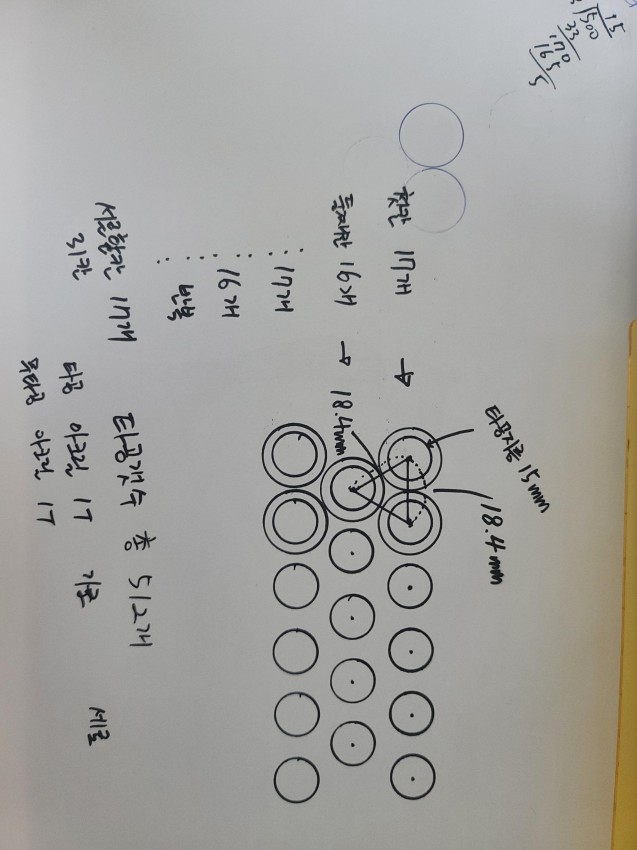

타공지름은 15mm이며 꼭지점간 간격은 18.4mm 입니다. 도면을 못 그려 실물사진 보내 드리며 뚜껑위에 아크릴판을 덮어서 파란색 패드가 한개씩 빠지도록 제작이 필요 합니다.
타공 아크릴판 2set 견적 부탁 드립니다.
아마 뚜껑에 패드를 자동화 까지는 아니더라도 편하게 빨리 넣을 의도이신 것 같습니다만
위 크기의 아크릴에 위 간격으로 많은 타공을 할 경우 너무 약해서 형태를 유지하기가 어렵고 금방 파손됩니다.
(배송조차 어려울 수준)
그리고 혹시 다른 곳에 의뢰하시더라도 뚜껑 두개 간의 거리로는 누적 오차가 심해서 적용이 어렵고
끝에서 끝 사이즈를 측정하시고 뚜껑이 몇개 들어가는지를 계산하는 것이 오차를 줄이는 방법입니다.
자동화는 작은 아이디어에서 나오니 숙고해 보시기 바랍니다.
