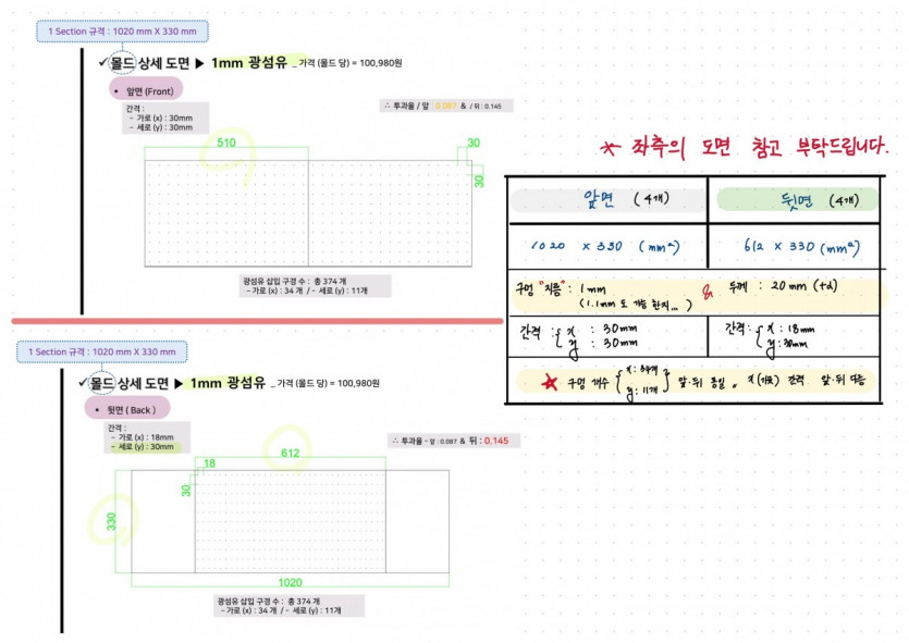

대학 졸업 작품 위해 타공 제작된 아크릴판 자제(=콘크리트 거푸집으로 활용)거 필요하여 문의 드립니다.
글로 설명드리기 약간 어려워서 사진 첨부합니다.
보고 제작 가능 여부, 예상 가격, 기타 의견 부탁 드립니다.

첨부 사진 한번만 더 확인 부탁드립니다.
앞뒷면 규격이 다른 제품이라 앞뒷면 각 5T 사이즈로 하면 얼마인지 궁금하네요.
5T 1020*330 한장의 가격은 54300원
5T 612*330 한장의 가격은 35300원입니다.
1mm 광섬유를 통과시키려는 의도이신 것 같은데 반드시 0.1mm 단위로 타공 샘플을 받아보시고 검토후 진행하시기 바랍니다. 레이저 가공의 특성 상 타공 앞뒤의 지름이 약간 상의할 수 있습니다.
