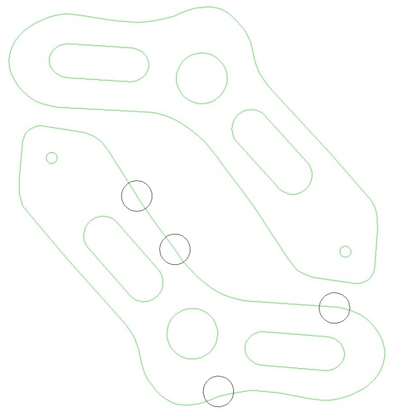

재단해주신 아크릴이 살짝 매끄럽지 못하게 깎인 부분이 있는데 도면의 문제인가요?
도면을 정교하게 그려드린다면 그런 부분은 해결되는건지요.

본문에 첨부한 이미지에서 동그라미 친 부분이 매끄럽지 못한 부분입니다.
그냥 보기에는 부드러운 선으로 보이지만 실제 도면을 확대해서 보시면 부드럽지않고 약간 꺽여있습니다.
특히 발목 부분이 심한 것 같구요.
일러를 쓰신다면 고정점을 최소한으로 줄이시고 핸들을 잘 조절하셔서 최대한 부드럽게 조정하셔야 할 것 같습니다.
아니면 연필에서 매끄럽게 도구가 있습니다. 그 툴을 잘 이용하셔도 됩니다.
대량 주문하신다면 수량을 알려주시고 최종 도면이 나와야 정확한 견적이 나옵니다.
최종 도면을 주신다면 제가 부드럽지 못한 부분은 도면수정을 하고 샘플을 일단 받아보시고 결정하시는 것이 좋을 것 같습니다.
