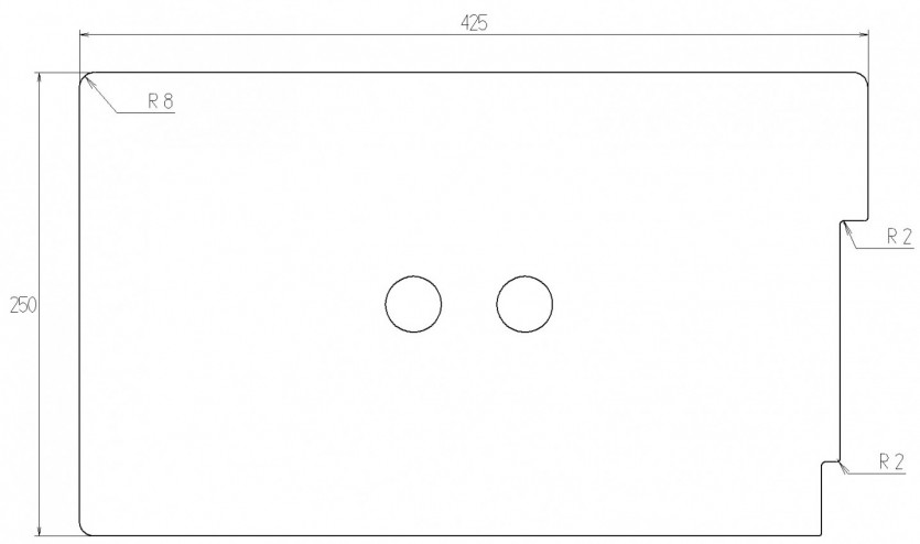

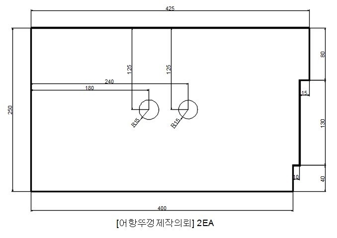

아크릴 5T 레이저 커팅 견적 의뢰 드립니다.
수량은 총 2장 입니다. (모서리 전체(외부/내부) 라운드처리)
도면 첨부하였습니다.
감사합니다.
아래 상품에서 가로 세로 입력하시고 수량 2개로 주문하시면 되겠습니다. (가격은 바로나옵니다.)
옵션에서 라운딩은 원하신는 만큼 입력하시고 나머지는 0으로 입력하구요.
마지막 고유번호에서 도면있음으로 선택하시면 되겠습니다.
http://diyfor.co.kr/shop/item.php?it_id=1528008498

본문에 라운딩 처리한 도면 첨부하였습니다.
작은 부분 내와각들은 R8로 하면 형태가 안나와 R2로 처리하였습니다.
나머지 치수는 주신 도면과 같습니다.
