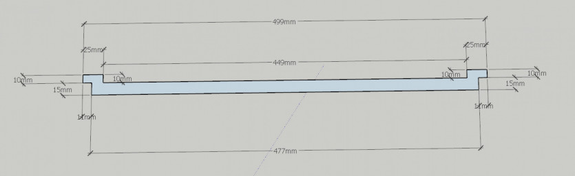

아크릴 10T로 하기 도면 으로 재단가능한지 문의드립니다
만약 크기 때문에 안된다면 최소재단 폭도 알려주시면 감사하겠습니다
위와 같이 레이저 커팅 가능합니다.
하지만 어떤 형태로 거치하실지 모르겠으나 가로바의 두께가 15mm는 위 길이를 견디기에는 얇은 감이 있습니다.
5T나 10T 상관없이 15mm 부분을 30mm ~ 40mm 정도는 해 주셔야 휨이 없을 것 같습니다.
차라리 5T 두개를 하시는 것이 더 나을 듯 합니다.
견적은 15000원 가량 예상됩니다.
