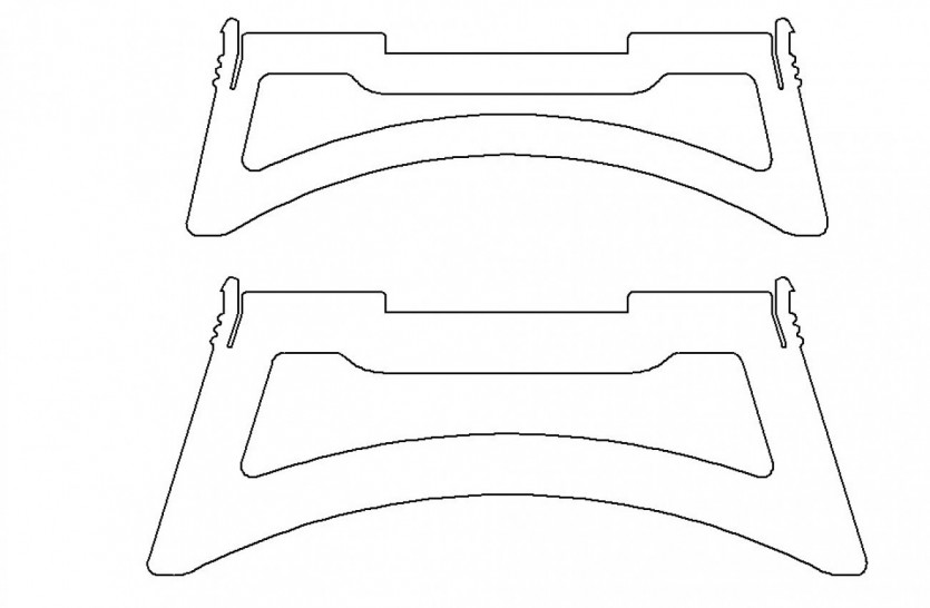

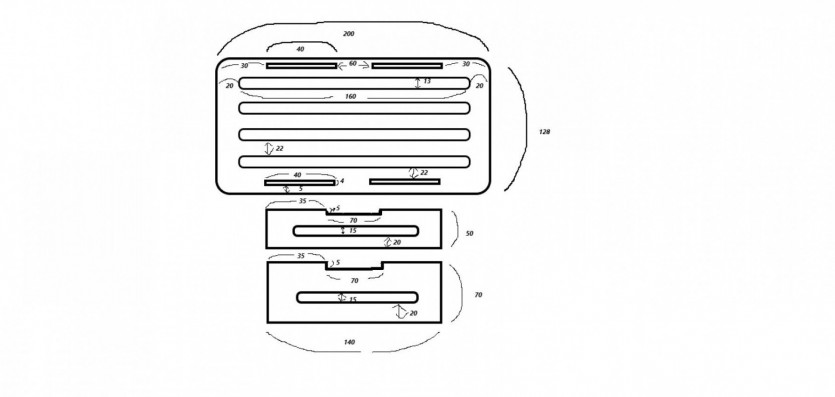

프랙 거치대 만들려는데 견적 요청해봅니다
몇일동안 그리긴했는데
성의없게 그린점 미리 죄송합니다
되는지 확인 부탁드려요
3t 투명입니다 모델링 사진 첨부합니다
위와 같은 구조는 5t 정도는 하셔야 튼튼합니다. 전체 크기가 작아 가격차이도 많이 나지않습니다.
5T 투명 레이저 커팅시 15000원입니다. 도면은 5T 기준으로 설계변경하여 드리겠습니다.
신나고님의 댓글의 댓글
no_profile 신나고쪽지보내기 메일보내기 자기소개 아이디로 검색 전체게시물 작성일
5T로 할경우 아래에 판 두개를 저 큰판에 끼워넣으려고 하는데 4mm적어논곳을 5mm이상으로 변경해야하지않나요?
네 그런 것 때문에 설계변경해드린다고 한 것입니다.

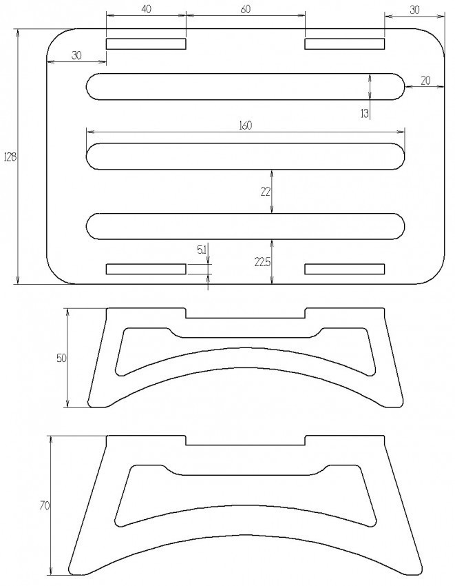

본문에 완성도면 첨부하였습니다.
주신 도면의 치수는 맞지 않는 곳이 많아 많이 수정하였습니다.
다리 부분은 조금 예쁘게 수정하였습니다.
위와 같은 조립법은 꼭 아크릴 본드로 붙이셔야합니다. 그냥 끼워넣으면 헐렁해서 빠집니다.
치수 잘 확인해 보시고 가부 댓글 주시기바랍니다.

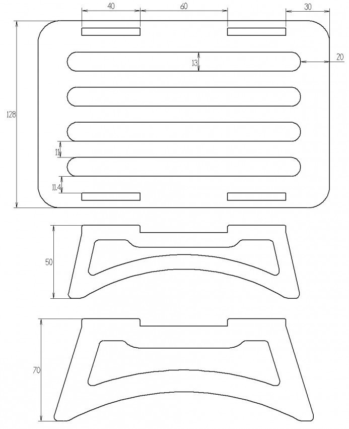

아 .. 프랙 베이스 크기상 3줄로 변경 해야할것 같네요 ㅠㅠ
신나고님의 댓글의 댓글
우선 시험판으로 받아서 조립해보겠습니다
치수도 엉망이라 번거로우셨을텐데 감사합니다~
세줄로 변경한 도면 첨부하였습니다.
치수 살펴보시고 가부 댓글 주세요.

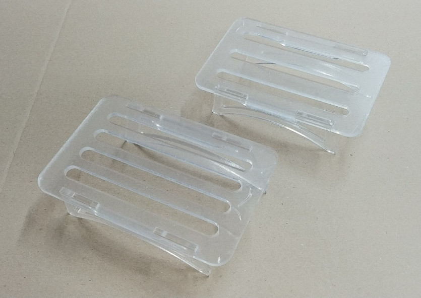

본드 필요없이 끼우기만 하면 되는 버전의 다리도 함께 보내드리겠습니다.
써 보시고 간단한 피드백 정도 주시면 감사하겠습니다.
본문에 이미지 첨부하였습니다.
신나고님의 댓글의 댓글
이렇게 신경까지 써주시고 ㅎ 너무 감사합니다
도착후 조립해보고 말씀드리겠습니다
써보시고 괜찮으면 상품으로 출시예정입니다.
