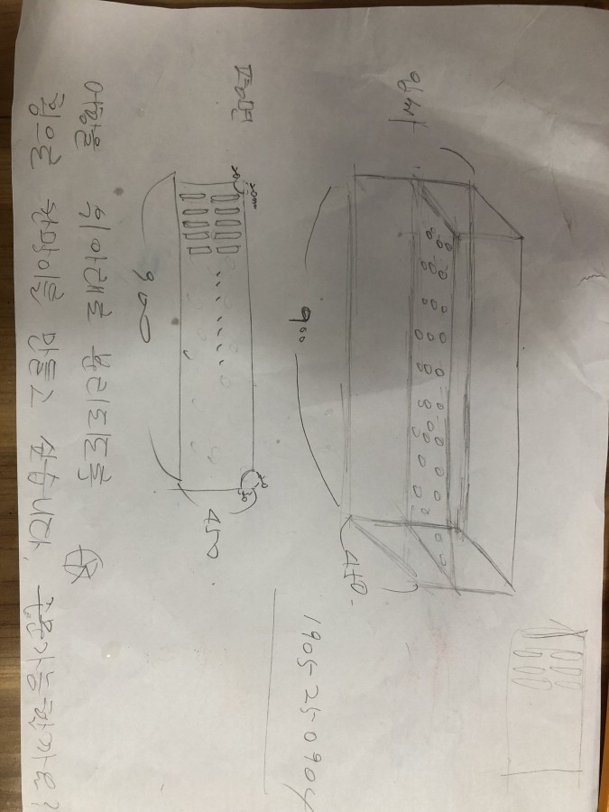

사이즈 600에 450으로 주문넣었습니다.
그런데 확인해보니 900에 450입니다. 유리두께 9mm로 양쪽계산하면 18mm입니다. 안치수는 882에 432입니다
변경가능 한가요?? 첨부파일에 대략적인 그림넣었습니다 확인부탁드립니다
유해철 주문번호 1905250904로 주문했습니다.

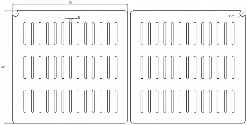

타공 된 판은 가로 사이즈가 600이 넘어가면 자체 강도가 많이 약해집니다.
따라서 600 까지 제한을 둔 것입니다. 배송 시 파손이 생길 확율이 높고 사용중에도 부러지기 쉽습니다.
두개 정도로 나누어 쓰시는 것이 좋을 듯 합니다.
새로 주문을 하시고 차액만큼만 입금해 주시거나 여의치 않으시다면 환불계좌를 쪽지로 주시면 환불해 드리겠습니다.
본문에 도면 첨부하였습니다. 수정사항 있으시면 알려주고 이상없으시면 가부 알려주세요.
