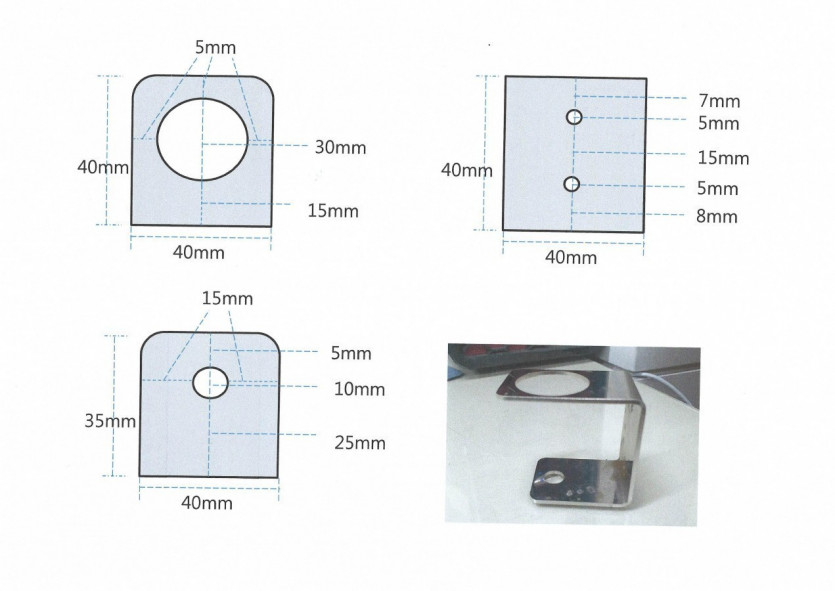

첨부된 사진과 같이 하려고 하는데 가능할까요?
두께: 3T 투명 4개 하려고 합니다.
번거롭겠지만 부탁드립니다.
감사합니다.
아크릴 본드로 위와 같이 접착하는 방식은 매우 약합니다.
상하 타공이 있는 판 사이에 보강재를 추가해야 할듯 합니다.

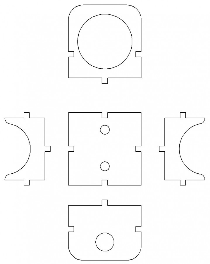

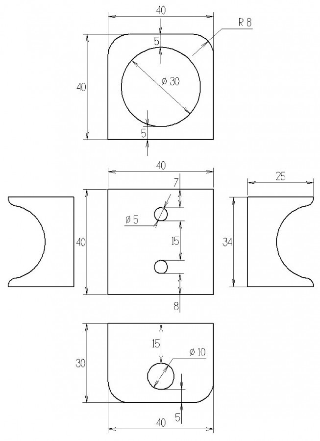

도면의 치수가 맞지 않는 곳이 있어 몇군데 수정하였습니다.
30파이 홀과 10파이 홀의 중심이 수직으로 맞아야 하는 것 같아서 수정하였습니다.
조립용 홀은 치수 결정이 되지않아 아직 그려넣지 않았습니다.
잘 살펴보시고 변경사항 있으시면 알려주시기 바랍니다.
본문에 조립홈 추가한 도면 올렸습니다.
각 홈은 3*3 정사각으로 서로 맞물리게 되어 있습니다.
확인해보시고 가부알려주세요.

도면 대로 해주시면 될것 같습니다.

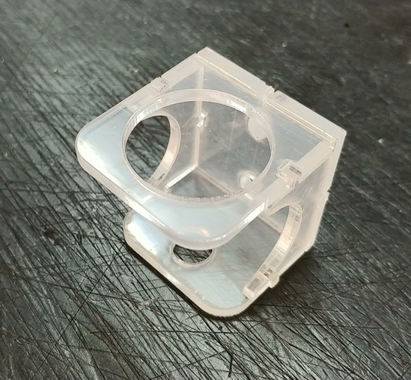

가조립한 이미지 본문에 첨부하였습니다. 비닐 벗기시고 위와 같이 가조립후 사이사이에 본드 조금씩만 흘려넣으시면 됩니다. 가조립시 테입으로 고정하시면 편합니다.
