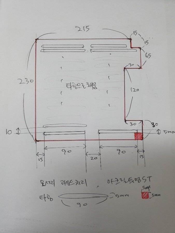

안녕하세요
견적 부탁드립니다.
그림수정했습니다. 오른쪽 모서리에 빨강네모 도 잘라내주세요

타공은 꼭 이대로 아니라도 적당한 간격으로 채워 주시면 됩니다.
두께는 투명 아크릴 5T 로 레이저타공  해주세요
아크릴 투명 5T 레이저 커팅시 견적은 14000 원 입니다.
좌측 가공비결제 상품에서 결제하시면 완성도면 올려드리고 문자드리겠습니다.
타공 간격은 너무 좁은 감이 있습니다. 타공 된 영역은 거의 빈공간으로 생각해야하고 나머지 부분들이 강도를 유지시켜 줍니다. 강도를 해치지 않게 좀 더 넓혀서 도면 올리겠습니다.

14000원 결재 했습니다.
타공은 적당히 강도있게 하시면 됩니다.

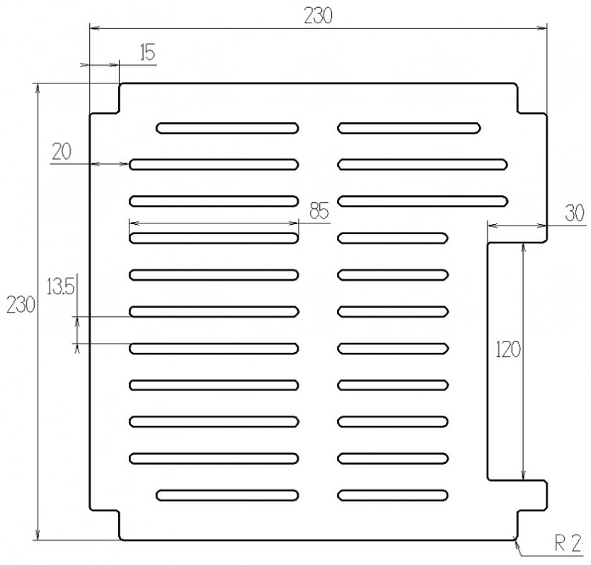

자꾸 수정하게 되네요,.  지금보니 뚜껑 거치대가 모서리에 라운드가 있어서 왼쪽 위 아래 모서리 전부 15mm 씩 네모나케 잘래야 되네요.  오른쪽 위 모서리 처럼요.
내용 확인했습니다. 잠시 기다려주세요
본문에 도면 첨부하였습니다.
모든 내외각 모서리 R2로 라운딩 처리하였습니다. 요소간의 거리는 최소 20으로 맞추어 강도에 무리가지않게 하였습니다.
치수 잘 확인해 보시고 가부알려주세요.

네 이렇게 해주세요

잘 받았습니다.
아주 아주 만족스럽습니다.
감사합니다.
