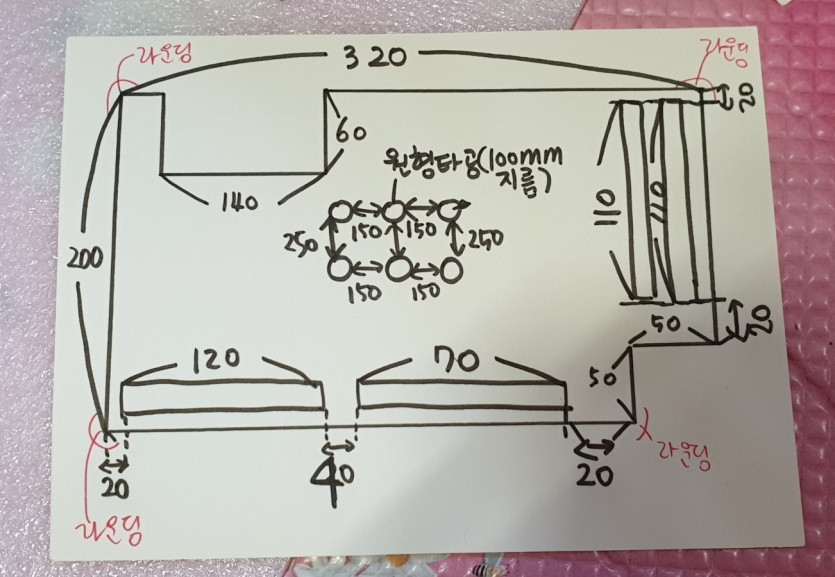

도면을 그릴 줄 몰라 이렇게 표시했는데 괜찮을까요?
그럼 견적 부탁드립니다~!
아크릴 투명 5T 레이저 커팅시 견적은 14300원 입니다.
좌측 가공비결제 상품에서 결제하시면 완성도면 올려드리고 문자드리겠습니다.
몇몇 부문이 가장자리와 너무 가까워 사용시 깨질 위험이 있습니다. 그 부분도 수정해 올리겠습니다.
치수 없는 부분도 보이는데요. 도면 보신 후 수정하시면 됩니다.
mm 단위를 잘못 표기하신 부분도 있는데 가만하여 설계하겠습니다.

헉 이제 보니 저 원형타공의 지름을 착각했어요;; 100mm가 아니라 10mm입니다~!ㅠㅠㅠ 그리구 아크릴판 3t와 5t는 가격 차이는 없는 건가요? 그냥 궁금해서 문의드렸습니다~! 틀린 부분 수정해주셔서 감사합니다!
물론 3T가 좀 더 저렴합니다만 가격차이가 크지않은 반면 강도 차이는 커서 3T로 뚜껑 설계는 하지않고있습니다.

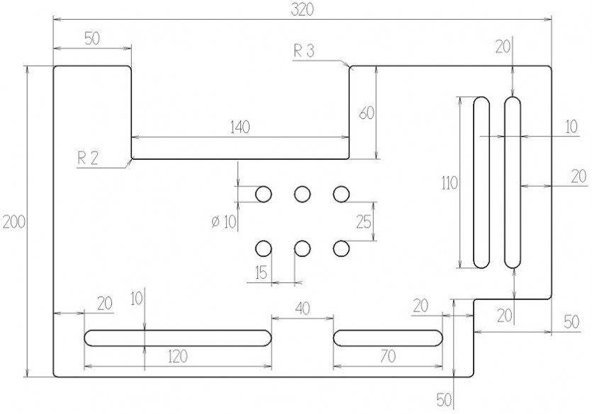

본문에 도면 첨부하였습니다.
외각 모서리는 R3 내각 모서리는 R2 로 라운딩 처리하였습니다.
치수 잘 확인해보시고 가부 알려주세요.
