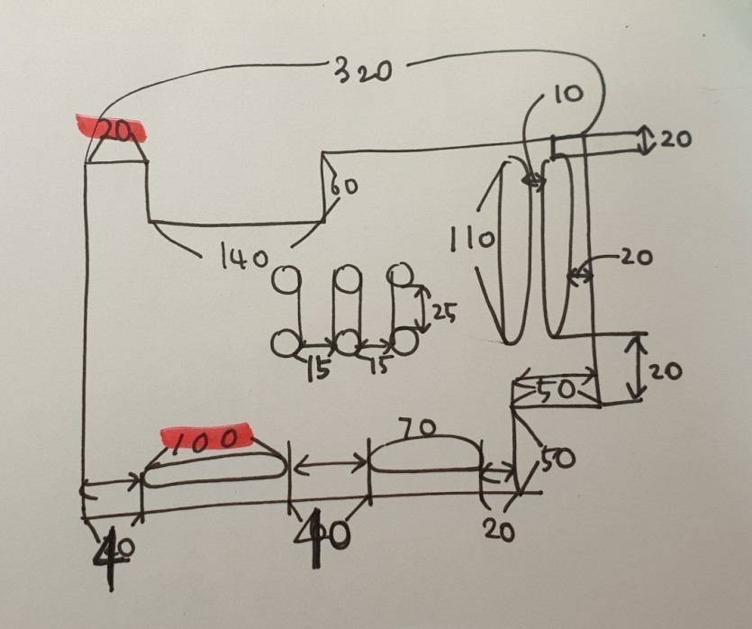

아크릴 수조 뚜껑 도면 수정입니다.
수정 부분은 빨간색으로 표시했습니다. 그런데 빨간색 부분에서 20mm가 너무 얇아서 깨질까요? 그럼 확인부탁드리겠습니다~!
(그림에는 표시가 안되어 있지만 원형 타공 지름과 처리해주신 라운딩은 같습니다~!)

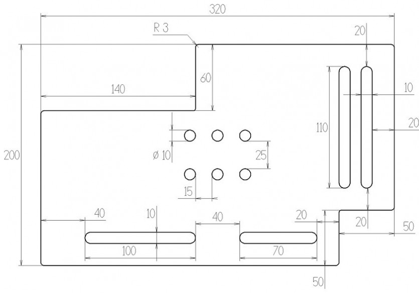

20mm는 너무 가늘어서 배송중에 부러질 위험성이 매우 높습니다.
50mm 로 하시거나 아예 140*60 부분을 좌측으로 딱 붙이거나 해야 할 것 같습니다.
20mm 로 하시겠다면 배송 중 파손면책에 동의해 주시면 가능하겠습니다.

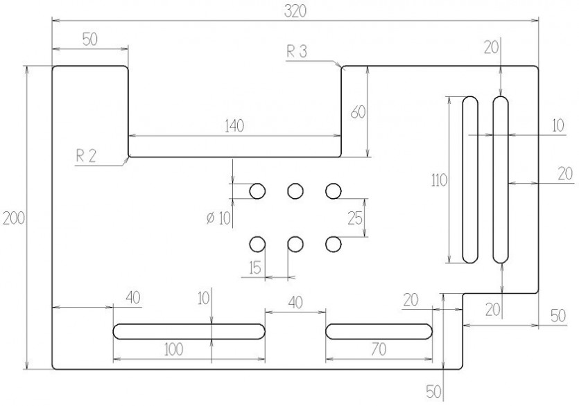

앗 그렇다면 140*60부분을 50mm 여유 없이 아예 왼쪽으로 딱 붙일게요~!ㅠㅠㅠ
수정 된 도면 올렸습니다.
잘 보시고 가부 알려주세요.
코리도라스팬더님의 댓글의 댓글
no_profile 코리도라스팬더쪽지보내기 메일보내기 자기소개 아이디로 검색 전체게시물 작성일
확인했습니다! 이대로 부탁드립니다, 감사합니다 수고하세요^^*
확인하였습니다. 금일은 배송마감이라 내일 배송출발하겠습니다.

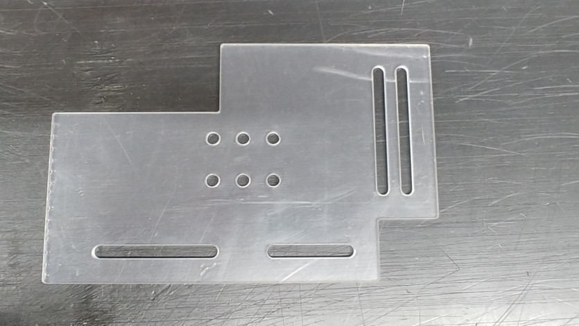

완성작 본문에 첨부하였습니다
