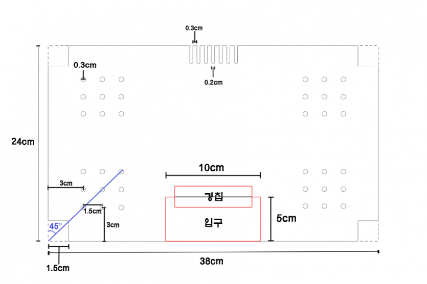

3T 수조 뚜껑 도면입니다
처음이라 어떻게 도면 제작 하는 지 몰라서 포토샵으로 일단 대충 만들어봤습니다
입구부분은 경첩으로 여닫을 수 있도록 입구 부분을 분리해서 따로 제작도 가능한지요?
입구가 되는 제품을 따로 만들어 주셨음 좋겠습니다 구멍 크기에 맞게요
네 귀퉁이는 그림처럼 정사각형 부분이 잘린 부분이고요 점선은 임시선이지 커팅선이 아닙니다
저 도면대로면 얼마쯤 나올까요
혹시 필요한 수치 같은 거 있으면 알려주세요
수조뚜껑은 5T로만 제작하고 있습니다. 가격차이도 얼마 안납니다.
아크릴 투명 5T 레이저 커팅시 견적은 12700원 입니다.
경첩과 본드는 구입하셔서 직접달으셔야 하구요. 위와 같이 작업 가능하도록 잘라드리겠습니다.
좌측 가공비결제 상품에서 결제하시면 완성도면 올려드리고 문자드리겠습니다.
다른 필요하신 본드와 경첩도 같이 장바구니에 담아 주문하시면 됩니다.
경첩은 중자 2개 하시면 되겠네요.

앗 5T로 하겠습니다

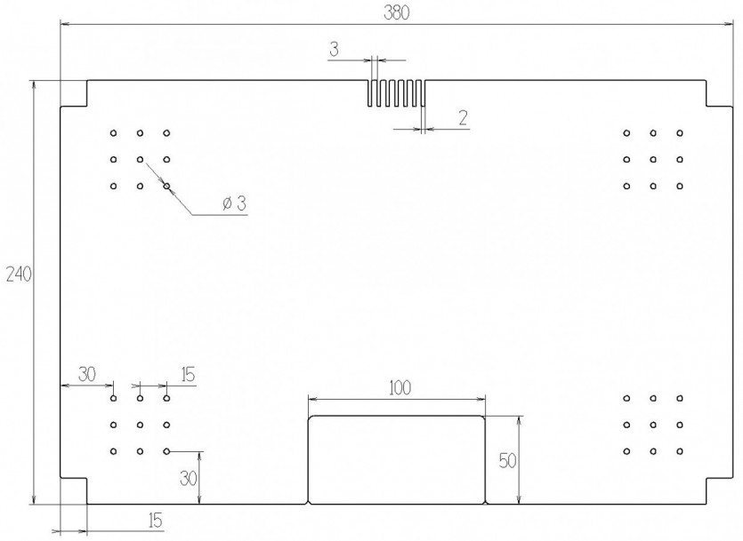

본문에 도면 올렸구요.
모든 뽀족한 부분 R0.5~R3 으로 라운딩 처리하였습니다.
열리는 뚜껑부분은 그대로 경첩 붙여서 사용하시면 되겠습니다. 경첩은 도면과 같은 상태로 놓은 뒤 경첩 중심만 절단선에 잘 맞추어 붙이시면 됩니다.
나머지 치수 잘 보시고 가부알려주세요.
