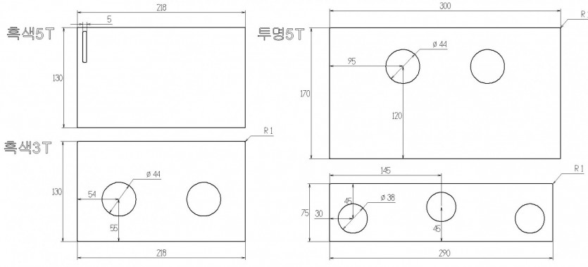

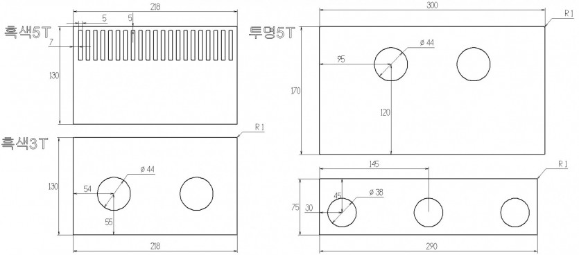

이*우 님 도면확인 부탁드립니다. 페이지 정보 작성자 다이포쪽지보내기 메일보내기 자기소개 아이디로 검색 전체게시물쪽지보내기 메일보내기 자기소개 아이디로 검색 전체게시물 댓글 9건 조회 495회 작성일 19-05-23 14:15 목록 글쓰기 본문 댓글 9 댓글목록 다이포님의 댓글 다이포쪽지보내기 메일보내기 자기소개 아이디로 검색 전체게시물쪽지보내기 메일보내기 자기소개 아이디로 검색 전체게시물 작성일 19-05-23 14:16 도면은 클릭하시면 크게 보입니다. 에어홀 부분타공의 가로 세로 개수가 네이버페이로 넘어가면서 빠진것 같습니다. 가로세로 수량 알려 주시면 다시 적용하겠습니다. 나머지 치수 잘 확인해 보시고 가부 알려주세요. 도면은 클릭하시면 크게 보입니다. <div><br /></div> <div>에어홀 부분타공의 가로 세로 개수가 네이버페이로 넘어가면서 빠진것 같습니다. 가로세로 수량 알려 주시면 다시 적용하겠습니다.</div> <div><br /></div> <div>나머지 치수 잘 확인해 보시고 가부 알려주세요.</div> 댓글 옵션 답변 우냥님의 댓글의 댓글 우냥쪽지보내기 메일보내기 자기소개 아이디로 검색 전체게시물쪽지보내기 메일보내기 자기소개 아이디로 검색 전체게시물 작성일 19-05-23 14:31 안녕하세요 먼저 에어홀부분이 총 21개 1열(가로 5,세로 40,간격 5,시작점은 가로 7 세로 5)로 타공해 주시고 맨 마지막 타공 3 개중 중간 타공은 옆 타공과 일렬로 부탁드립니다.밑에서 45가 아니고 30으로 타공해 주십시요. 안녕하세요 먼저 에어홀부분이 총 21개 1열(가로 5,세로 40,간격 5,시작점은 가로 7 세로 5)로 타공해 주시고 맨 마지막 타공 3 개중 중간 타공은 옆 타공과 일렬로 부탁드립니다.밑에서 45가 아니고 30으로 타공해 주십시요. 댓글 옵션 답변 다이포님의 댓글의 댓글 다이포쪽지보내기 메일보내기 자기소개 아이디로 검색 전체게시물쪽지보내기 메일보내기 자기소개 아이디로 검색 전체게시물 작성일 19-05-23 14:47 원도면 아래 수정도면 올렸습니다. 확인해 주세요. 원도면 아래 수정도면 올렸습니다. 확인해 주세요. 댓글 옵션 답변 우냥님의 댓글 우냥쪽지보내기 메일보내기 자기소개 아이디로 검색 전체게시물쪽지보내기 메일보내기 자기소개 아이디로 검색 전체게시물 작성일 19-05-23 14:51 예 맞습니다. 이렇게 부탁드리겠습니다. 예 맞습니다. 이렇게 부탁드리겠습니다. 댓글 옵션 답변 다이포님의 댓글의 댓글 다이포쪽지보내기 메일보내기 자기소개 아이디로 검색 전체게시물쪽지보내기 메일보내기 자기소개 아이디로 검색 전체게시물 작성일 19-05-23 15:09 확인하였습니다. 감사합니다. 확인하였습니다. 감사합니다. 댓글 옵션 답변 우냥님의 댓글 우냥쪽지보내기 메일보내기 자기소개 아이디로 검색 전체게시물쪽지보내기 메일보내기 자기소개 아이디로 검색 전체게시물 작성일 19-05-24 11:32 안녕하세요 오늘 주문한 품목이 도착했는데 2가지가 빠져 있어서 문의 드립니다. 투명 5t(300x170:추가가공없음)과 3t(300X53:추가가공없음) 두가지 입니다. 네이버페이 때문인지 빠져 있는데 확인부탁드립니다. 안녕하세요 오늘 주문한 품목이 도착했는데 2가지가 빠져 있어서 문의 드립니다. 투명 5t(300x170:추가가공없음)과 3t(300X53:추가가공없음) 두가지 입니다. 네이버페이 때문인지 빠져 있는데 확인부탁드립니다. 댓글 옵션 답변 다이포님의 댓글의 댓글 다이포쪽지보내기 메일보내기 자기소개 아이디로 검색 전체게시물쪽지보내기 메일보내기 자기소개 아이디로 검색 전체게시물 작성일 19-05-24 12:14 우선 사과말씀 드립니다. 꾸벅 두가지가 누락된 것이 맞습니다. 그런데 5T는 누락된게 맞구요 3T는 300*85 가 누락되었습니다. 300*53은 주문 자체가 없습니다. 치수 확인 부탁드립니다. 확인되는대로 금일 재배송 하겠습니다. 우선 사과말씀 드립니다. 꾸벅 <div>두가지가 누락된 것이 맞습니다. 그런데 5T는 누락된게 맞구요 3T는 300*85 가 누락되었습니다.</div> <div>300*53은 주문 자체가 없습니다.</div> <div>치수 확인 부탁드립니다. 확인되는대로 금일 재배송 하겠습니다.</div> 댓글 옵션 답변 우냥님의 댓글 우냥쪽지보내기 메일보내기 자기소개 아이디로 검색 전체게시물쪽지보내기 메일보내기 자기소개 아이디로 검색 전체게시물 작성일 19-05-24 13:58 네 300*85가 맞습니다.제가 실수 했네요 그럼 준비되는데로 배송부탁드립니다. 네 300*85가 맞습니다.제가 실수 했네요 그럼 준비되는데로 배송부탁드립니다. 댓글 옵션 답변 다이포님의 댓글의 댓글 다이포쪽지보내기 메일보내기 자기소개 아이디로 검색 전체게시물쪽지보내기 메일보내기 자기소개 아이디로 검색 전체게시물 작성일 19-05-24 14:54 확인하였습니다. 감사합니다. 확인하였습니다. 감사합니다. 댓글 옵션 답변
