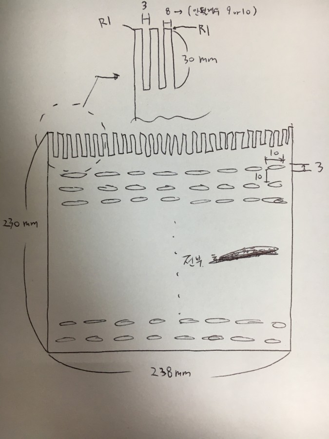

25큐브 어항에 설치할 예정이고,
색은 검은색으로 할 예정입니다
가능하시면 견적 알려주세요~
(밑부분 모서리도 R1로 해주세요)

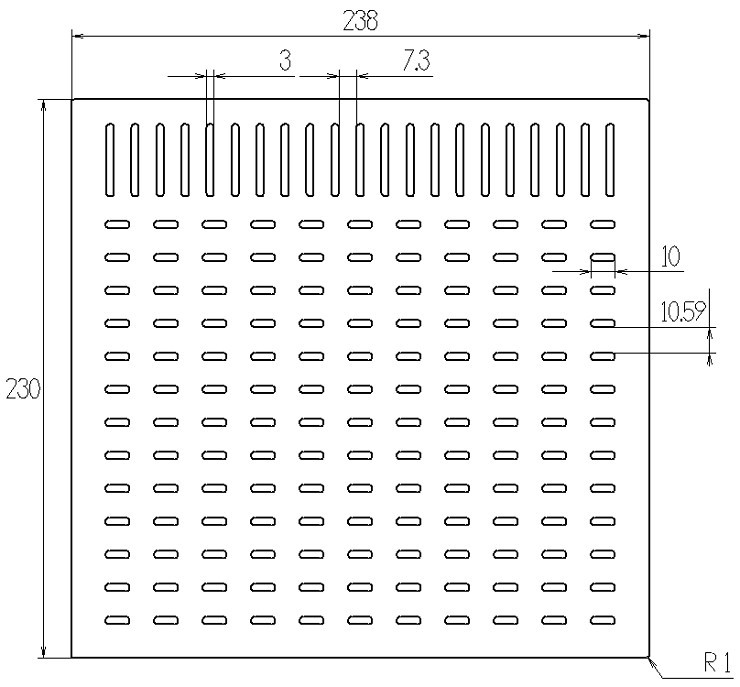

아크릴 흑색 3T 레이저 커팅 시 견적 12200원이요. 결제는 좌측 가공비결제 상품에서 하시면 됩니다.
위와 같이 그대로 할 경우 타공 간의 간격이 너무 좁은 점 등으로 인해 전체 강도가 너무 약합니다.
주문하시면 기능은 해치지 않고 강도는 보완된 도면으로 올려드리겠습니다.

상단 타공을 위와 같이 할 경우 부러지기 쉽습니다. 잘 부러지지않는 형태로 변경하였습니다.
치수 잘 확인해 보시고 가부결정해 주시면 되겠습니다.

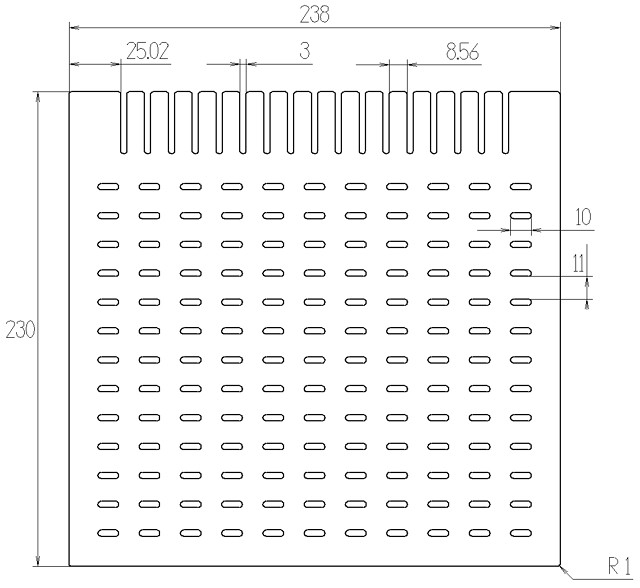

상단 7.3인 곳 너비를 10정도로 조금 더 넓혀도 상관 없으니 기존 도면 모양으로 가능할까요?
기존 형태로 도면 다시 올렸습니다.
잘 부러지는 곳은 좌우 상단 부분이라 그부분만 좀더 넓게하였습니다.
보시고 가부알려주세요.

네 이대로 진행해주세요~
결제확인하였습니다. 감사합니다.
