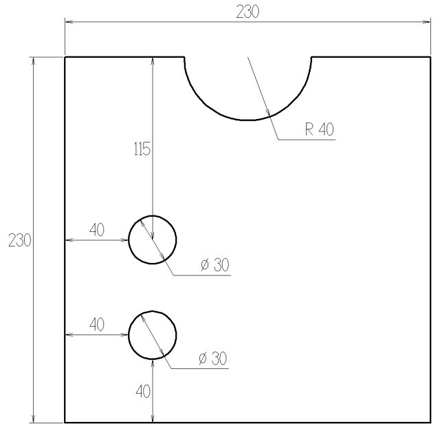

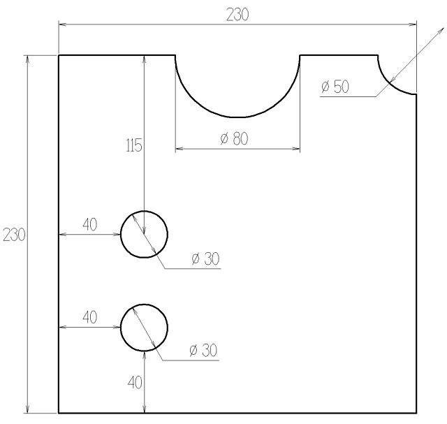

육*현 님 도면확인 바랍니다. 페이지 정보 작성자 다이포쪽지보내기 메일보내기 자기소개 아이디로 검색 전체게시물쪽지보내기 메일보내기 자기소개 아이디로 검색 전체게시물 댓글 4건 조회 429회 작성일 19-05-15 10:53 목록 글쓰기 본문 댓글 4 댓글목록 다이포님의 댓글 다이포쪽지보내기 메일보내기 자기소개 아이디로 검색 전체게시물쪽지보내기 메일보내기 자기소개 아이디로 검색 전체게시물 작성일 19-05-15 10:55 원형:중상,-40,80/우상,-25,-25/좌하40,40,30/좌중40,30 위와 같이 주문하셨는데요. 우상,-25,-25 에 값이 빠져있어 도면에 넣지 못했습니다. 우상,-25,-25 뒤에 원의 지름이 들어가야 할것 같은데 알려주시면 도면 다시 올려드리겠습니다. 다른 치수들도 잘 확인해보시기 바랍니다. <div><span style="font-size: 9pt">원형:중상,-40,80/우상,-25,-25/좌하40,40,30/좌중40,30</span></div> <div><span style="font-size: 9pt"><br /></span></div> <div>위와 같이 주문하셨는데요. <span style="font-size: 9pt">우상,-25,-25 에 값이 빠져있어 도면에 넣지 못했습니다.</span></div> <div>우상,-25,-25 뒤에 원의 지름이 들어가야 할것 같은데 알려주시면 도면 다시 올려드리겠습니다.</div> <div>다른 치수들도 잘 확인해보시기 바랍니다.</div> 댓글 옵션 답변 yook님의 댓글의 댓글 yook이름으로 검색이름으로 검색 작성일 19-05-15 16:17 우상0,0,-25,-25 가 맞는것같아요 우상단 모서리에 반지름 25인 사분원이에요 우상0,0,-25,-25 가 맞는것같아요 우상단 모서리에 반지름 25인 사분원이에요 댓글 옵션 답변 다이포님의 댓글의 댓글 다이포쪽지보내기 메일보내기 자기소개 아이디로 검색 전체게시물쪽지보내기 메일보내기 자기소개 아이디로 검색 전체게시물 작성일 19-05-15 16:41 우상단 모서리 반지름 25 사분원이면 우상,-25,-25,50 이구요. 반지름 25라 하시면 지름 50입니다. 25가 지름인지 반지름인지 확인부탁드립니다. 도면에는 지름 50 으로 그렸습니다. 다른 주문 합배송 의뢰하셨는데 다른 주문은 확인이 안되네요. 우상단 모서리 반지름 25 사분원이면 우상,-25,-25,50 이구요. <div>반지름 25라 하시면 지름 50입니다. 25가 지름인지 반지름인지 확인부탁드립니다.</div> <div>도면에는 지름 50 으로 그렸습니다.</div> <div><br /></div> <div>다른 주문 합배송 의뢰하셨는데 다른 주문은 확인이 안되네요.</div> 댓글 옵션 답변 yook님의 댓글 yook이름으로 검색이름으로 검색 작성일 19-05-15 17:55 아 마지막에 올리신 것 대로 하시면 될것같아요! 다른 주문은 바로 밑에 글 (번호 6992번)입니다 아 마지막에 올리신 것 대로 하시면 될것같아요! 다른 주문은 바로 밑에 글 (번호 6992번)입니다 댓글 옵션 답변 삭제
