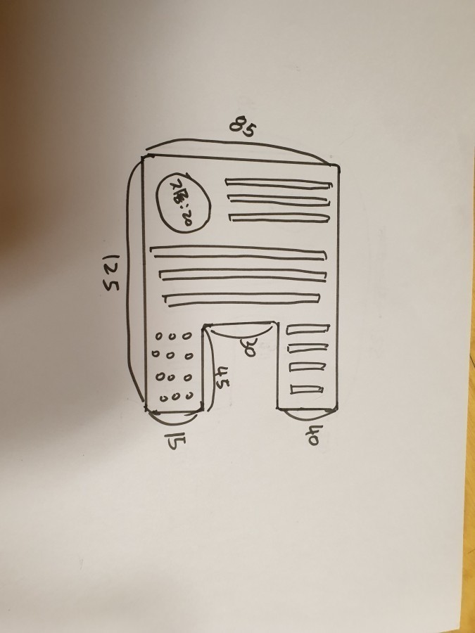

미니어항 뚜껑을 만들고 싶습니다.
이런 느낌인데 가능할까요???
중간에 틈틈히 세로타공과 원형타공(혹은 세로타공만) 들어가있는 느낌입니다.
아크릴 투명 5T 로 제작시 견적 9000원입니다.
좌측 가공비결제 상품에서 금액 입력하셔서 주문하시면 본 글에 도면 올린 후 문자드리겠습니다.

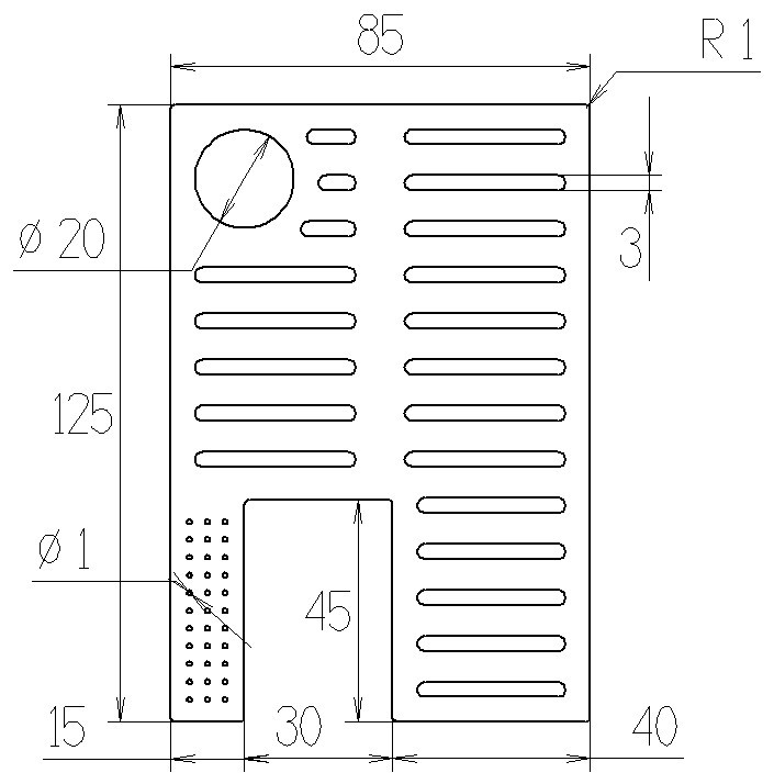

가로로 긴 타공은 전체 강도가 약해지므로 2부분으로 분할하였습니다.
전체 모서리는 반지름 1mm로 아주 약간 둥글게 처리하였습니다.
치수 잘 확인해보시고 가부 알려주세요.
라라루님의 댓글
라라루이름으로 검색 작성일
감사합니다. 이대로 진행해주세요^^ 혹시 가능하면 20mm 원 자른 부분도 같이 보내주실 수 있으실까요??
네 동봉해서 배송하겠습니다.
