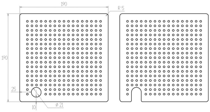

목적은 20큐브어항의 분할입니다. 베타 두마리 키우기 위해서 주문합니다.
1) 타공지름이 4mm면 물 순환이 잘 될까요? 5mm면 베타 물고기의 입이 들어가는 사이즈라 공격할까 두려워 4mm로 주문합니다.
2) 20큐브 어항에 사용하기 위해 190X190mm 로 주문하는데 괜찮나요?
3) 어항 코너 실리콘 때문에 테두리(모서리) 3mm로 주문하는데 맞나요?
4) 불투명, 투명 두가지 모두 사용하다, 가끔 베타 두마리가 서로를 볼 수 있게 불투명 판을 뺐다가 다시 넣을 예정입니다. 그렇기 때문에 타공과 레이저가공 등 똑같아야 합니다. 가능할까요?

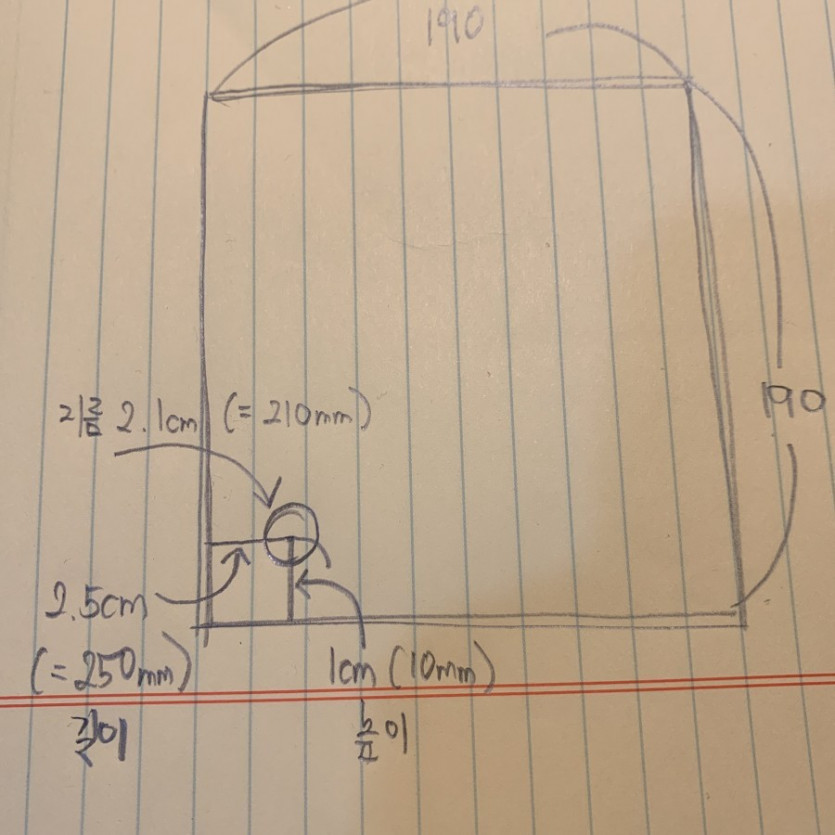

5) 레이저 가공 도면을 밑에 파일로 첨부합니다. 가능할까요?
참고로 레이저 가공 구멍은 여과기 대롱을 빼기 위한 용도입니다.

아 참 그리고 불투명 칸막이는 레이저 가공 구멍 ~ 바닥까지 뚫어주세요. 1센치 띄운다는게 아닌 그냥 길게 자른다는 의미입니당
네 이해했구요. 주문하시면 도면 올려드려서 확인하겠습니다.
불투명에만 그렇게 하신다는 말씀이죠?
1. 4mm 면 충분합니다.
2. 사이즈는 실측해 보시고 딱 맞거나 2~3mm 작아도 됩니다.
3. 실리콘 두께를 알수없으나 5mm 정도로 크게 하셔도 됩니다.
4. 투명과 불투명 각각 한장씩 똑같은 모양으로 하신다는 말씀이지요? 가능합니다.
5. 가능합니다.

1) 불투명만 길게 잘라 넣었다 뺐다 가능하게 하고,
투명같은 경우는 계속해서 고정되어 있게 구멍만 뚫어주세요 !
2) 실리콘 두께를 3mm로 주문 했지만 조금 더 크게 해도 무방합니다. 사장님께서 노하우로 해주시면 감사하겠습니다.
본문에 도면 올렸습니다. 확인해 보시고 가부 알려주세요.
네오르네상스님의 댓글의 댓글
no_profile 네오르네상스쪽지보내기 메일보내기 자기소개 아이디로 검색 전체게시물 작성일
네 확인했습니다. 왼쪽이 투명 오른쪽이 불투명입니다. 잘 부탁드립니다. 감사합니다 !
네 확인하였습니다.
