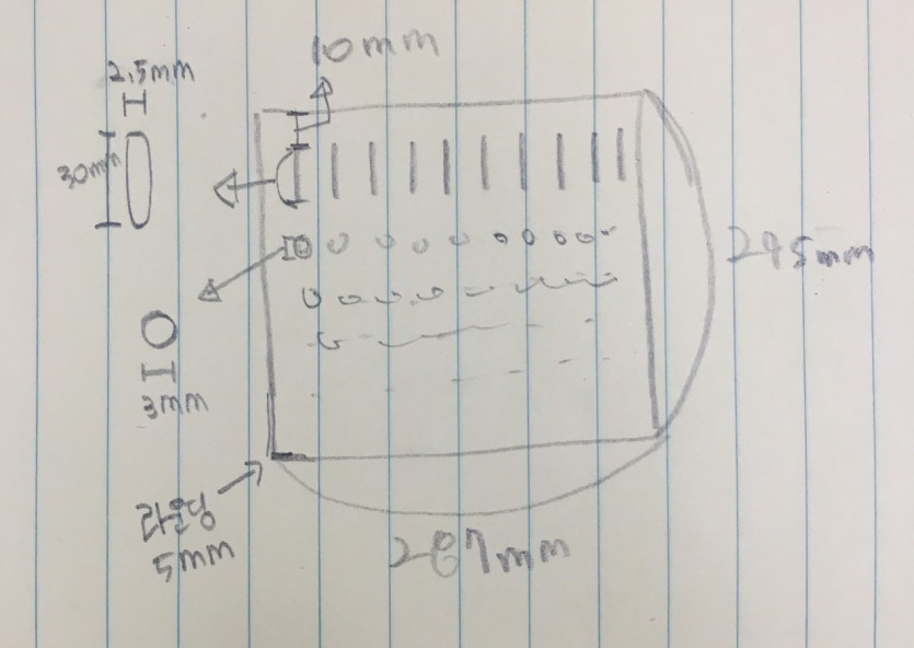

안녕하세요. 45*30*30 어항에 쓸 칸막이 문의드립니다.
명확한 도안은 아니지만 첨부한 사진같은 형식으로 제작하고 싶습니다.
칸막이 윗부분은 타원형으로 타공하고 그 밑은 원형타공으로 하고 싶습니다.
원형타공간의 간격은 딱히 정하지 않아서 적절히 배치해주세요..
아크릴 두께는 5T로.. 유백색이나 백색으로 하여 열대어가 서로 못보게 하고 싶습니다.
칸막이를 설치하기에 가로 길이가 너무 빡빡하다고 하시면 좀 더 줄여도 되구요..
이렇게 진행할 시 견적금액이 어떻게 되나요?
수조칸막이 원형타공 상품에서 주문하셔서 장바구니에 담으시구요.
좌측 가공비결제 상품에서 1000원 입력하셔서 같이 장바구니에 담아 주문하시면
도면과 같이 레이저 커팅하여 보내드리겠습니다.
칸막이 가로 길이는 플라스틱자나 철자로 직접 측정하시는 것이 정확합니다. 줄자는 오차가 심합니다.

안녕하세요
방금 칸막이 고정대 4개와 함께 네이버페이결제했습니다.

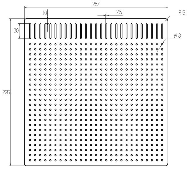

원형타공구멍을 뒤로 갈 수록 날려그려서 빈공간이 좀 있는데, 타원형가공 아래 빈공간이 없이 균일하게 다 원형타공 들어가는게 맞지요? ㅠㅠ;;
도면 완성되면 문자드리겠습니다.
본문에 도면 올렸습니다. 보시고 가부 결정해 주세요.

안녕하세요
올려주신 도면대로 진행 부탁드립니다.
넵 감사합니다.

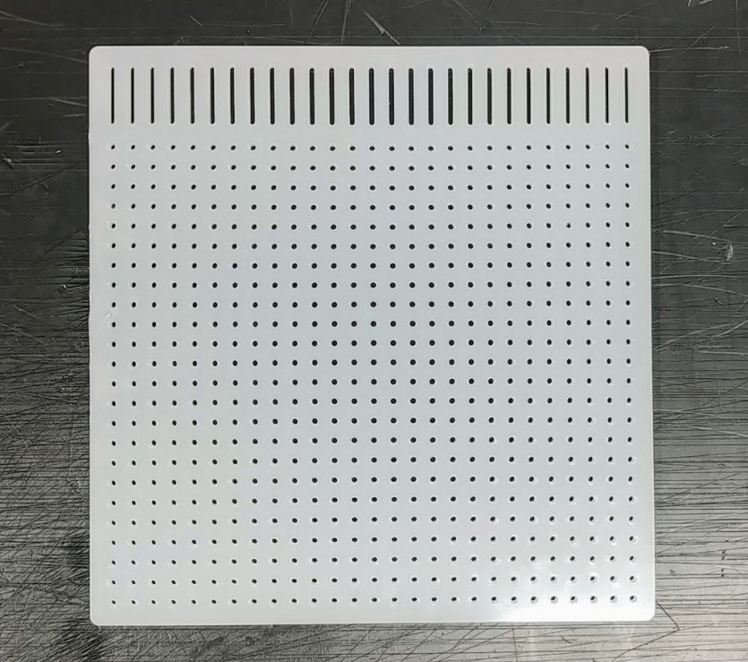

완성사진 본문에 올려드렸습니다.
