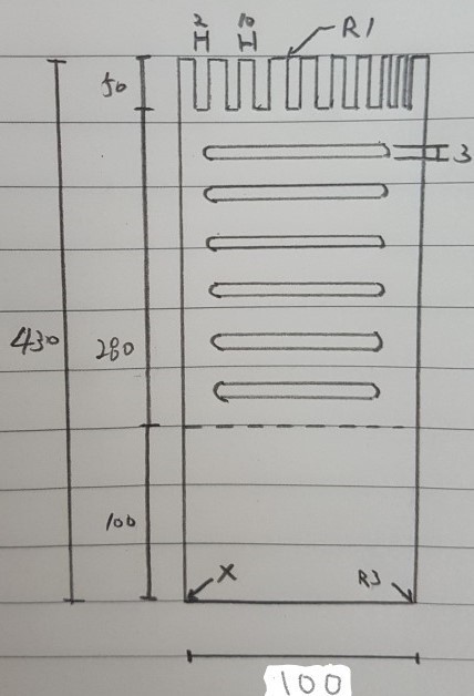

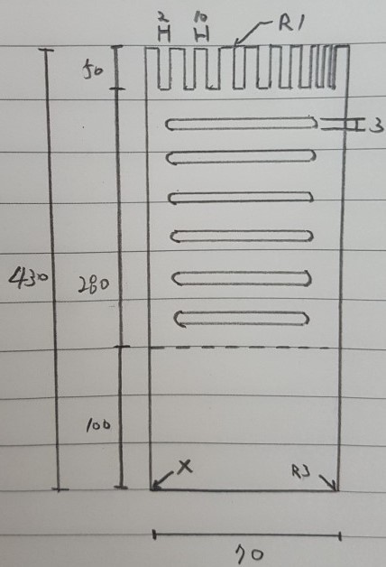

김정희로 주문건 다음과 같은 도면으로 제작 부탁 드립니다.
도면에 표기된 것 처럼 라운딩은 아래 우측 부분만 진행 부탁 드립니다.
구멍 개수는 도면과 달리 작업 용이성에 맞게 진행해 주시면 감사하겠습니다~
도면이 완성되면 문자드리겠습니다.

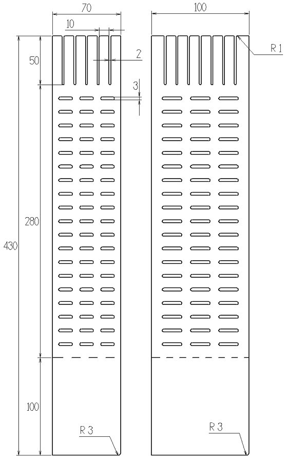

본문에 도면 올렸습니다.
확인해 보시고 가부 알려주세요.
김정희님의 댓글
김정희이름으로 검색 작성일
네 이렇게 진행해 주세요~
감사합니다^^

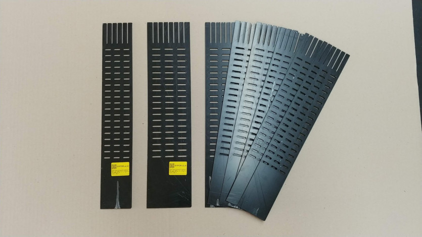

완성 이미지 본문에 첨부하였습니다.
