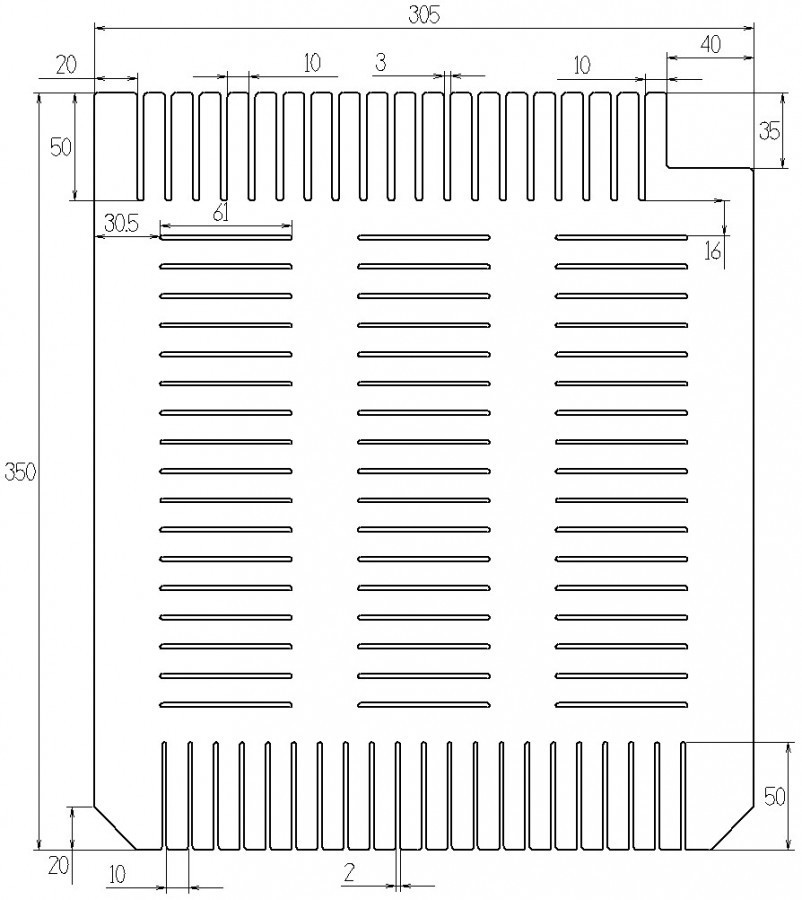

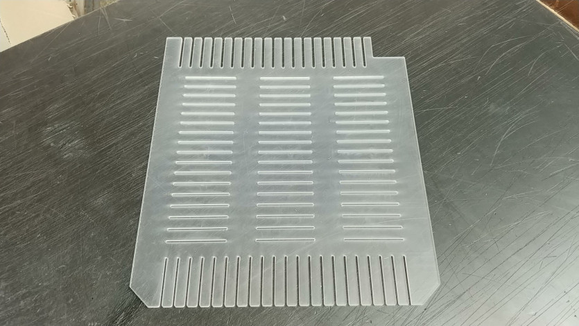

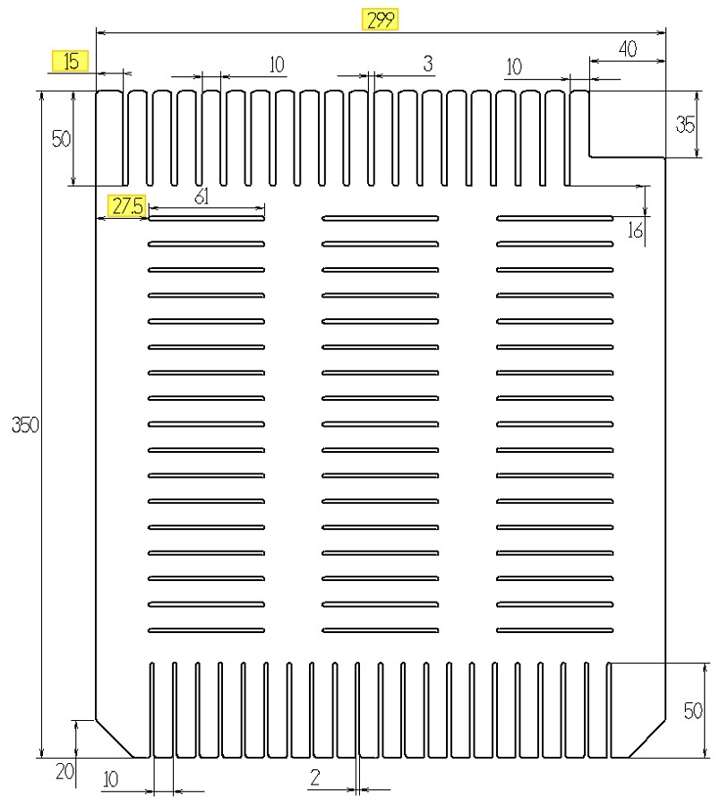

임*균 님 도면 확인부탁드립니다. 페이지 정보 작성자 다이포쪽지보내기 메일보내기 자기소개 아이디로 검색 전체게시물쪽지보내기 메일보내기 자기소개 아이디로 검색 전체게시물 댓글 6건 조회 505회 작성일 19-05-08 10:52 목록 글쓰기 본문 댓글 6 댓글목록 다이포님의 댓글 다이포쪽지보내기 메일보내기 자기소개 아이디로 검색 전체게시물쪽지보내기 메일보내기 자기소개 아이디로 검색 전체게시물 작성일 19-05-08 10:53 주신 도면은 간격이 좁은 곳이 많아 전체 강도를 많이 해치므로 약한 부분은 수정을 하였습니다. 치수 잘 확인해 보시고 가부 결정해 주시면 감사하겠습니다. 주신 도면은 간격이 좁은 곳이 많아 전체 강도를 많이 해치므로 약한 부분은 수정을 하였습니다. 치수 잘 확인해 보시고 가부 결정해 주시면 감사하겠습니다. 댓글 옵션 답변 다이포님의 댓글 다이포쪽지보내기 메일보내기 자기소개 아이디로 검색 전체게시물쪽지보내기 메일보내기 자기소개 아이디로 검색 전체게시물 작성일 19-05-09 09:03 완성이미지 본분에 첨부하였습니다. 완성이미지 본분에 첨부하였습니다. 댓글 옵션 답변 임태균님의 댓글 임태균이름으로 검색이름으로 검색 작성일 19-05-12 06:06 가로 수치를 잘못 측정했네요~~ 299미리인데~~ 투명 말고 옆이 안보이는 것은 어떤 색상이 있나요?? 금액은 얼마이고요?? 가로 수치는 299 미리로요~~ 010-****-****로 카톡 주시면 감사하겠습니다.. 가로 수치를 잘못 측정했네요~~ 299미리인데~~ 투명 말고 옆이 안보이는 것은 어떤 색상이 있나요?? 금액은 얼마이고요?? 가로 수치는 299 미리로요~~ 010-****-****로 카톡 주시면 감사하겠습니다.. 댓글 옵션 답변 삭제 임박사님의 댓글 임박사쪽지보내기 메일보내기 자기소개 아이디로 검색 전체게시물쪽지보내기 메일보내기 자기소개 아이디로 검색 전체게시물 작성일 19-05-12 06:22 도면을 조금 수정해야겠네요~~ 처음 제작해보는거라 시행착오가 있네요~ 가로(299미리)끝부분에 T자형으로 날개를 붙을수 있나요? 그리고 상 하 3분의 1지점 중간정도에 흡착 고무 끼울수 있는 타공도 했으면 합니다 타공은 8곳이 되겠지요~~ 아크릴 색상도 이쁜 색으로 추천 부탁합니다.. 도면을 조금 수정해야겠네요~~ 처음 제작해보는거라 시행착오가 있네요~ 가로(299미리)끝부분에 T자형으로 날개를 붙을수 있나요? 그리고 상 하 3분의 1지점 중간정도에 흡착 고무 끼울수 있는 타공도 했으면 합니다 타공은 8곳이 되겠지요~~ 아크릴 색상도 이쁜 색으로 추천 부탁합니다.. 댓글 옵션 답변 다이포님의 댓글의 댓글 다이포쪽지보내기 메일보내기 자기소개 아이디로 검색 전체게시물쪽지보내기 메일보내기 자기소개 아이디로 검색 전체게시물 작성일 19-05-13 09:27 안녕하세요. 글로 설명 시 의도를 정확히 파악하기 힘듭니다. 새글로 손으로 작성하신 간단한 도면이라도 올려주시면 감사하겠습니다. 안녕하세요. <div><br /></div> <div>글로 설명 시 의도를 정확히 파악하기 힘듭니다.</div> <div>새글로 손으로 작성하신 간단한 도면이라도 올려주시면 감사하겠습니다.</div> 댓글 옵션 답변 다이포님의 댓글 다이포쪽지보내기 메일보내기 자기소개 아이디로 검색 전체게시물쪽지보내기 메일보내기 자기소개 아이디로 검색 전체게시물 작성일 19-05-14 12:08 수정된 도면 본문에 첨부하였습니다. 노란색으로 표시된 치수만 변경되었습니다. 잘 비교해 보시고 가부 알려주세요. 수정된 도면 본문에 첨부하였습니다. <div>노란색으로 표시된 치수만 변경되었습니다. 잘 비교해 보시고 가부 알려주세요.</div> 댓글 옵션 답변
