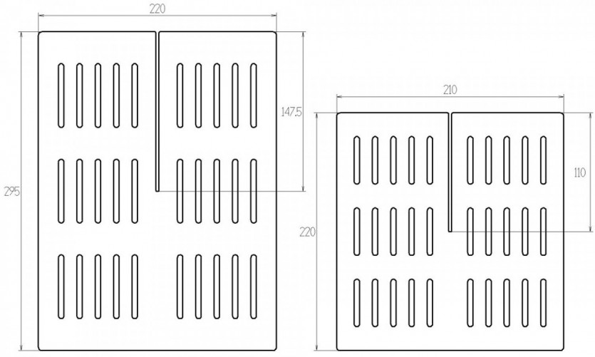

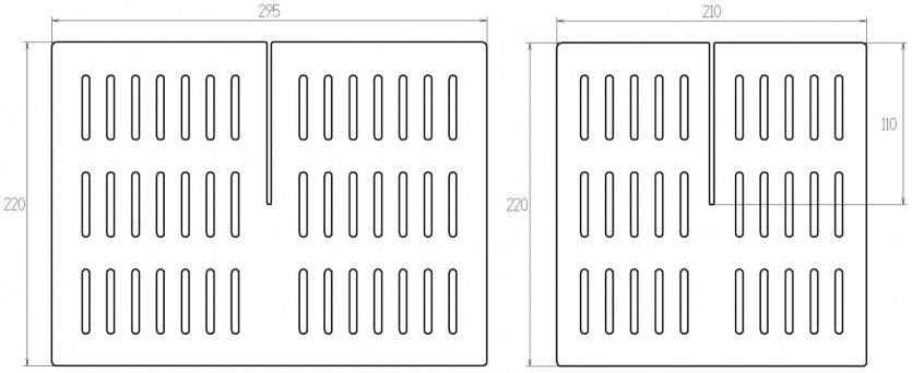

김*환 님 도면 확인 부탁드립니다. 페이지 정보 작성자 다이포쪽지보내기 메일보내기 자기소개 아이디로 검색 전체게시물쪽지보내기 메일보내기 자기소개 아이디로 검색 전체게시물 댓글 5건 조회 416회 작성일 19-04-21 19:22 목록 글쓰기 본문 댓글 5 댓글목록 다이포님의 댓글 다이포쪽지보내기 메일보내기 자기소개 아이디로 검색 전체게시물쪽지보내기 메일보내기 자기소개 아이디로 검색 전체게시물 작성일 19-04-21 19:24 안녕하세요. 분할형 칸막이는 도면확인 절차를 거치지 않습니다만 높이가 다른 칸막이를 하나씩 주문하시는 경우는 일반적인 경우가 아니라 확인 부탁드립니다. 혹시 높이가 다른 두 칸막이를 끼워 쓰시는 경우라면 홈의 길이를 다르게 해야 합니다. 안녕하세요. <div><br /></div> <div>분할형 칸막이는 도면확인 절차를 거치지 않습니다만 높이가 다른 칸막이를 하나씩 주문하시는 경우는 일반적인 경우가 아니라 확인 부탁드립니다.</div> <div><br /></div> <div>혹시 높이가 다른 두 칸막이를 끼워 쓰시는 경우라면 홈의 길이를 다르게 해야 합니다.</div> 댓글 옵션 답변 김일환님의 댓글 김일환이름으로 검색이름으로 검색 작성일 19-04-21 21:18 수고하십니다! 높이는 220으로 동일합니다 그러므로 첫번째 도면에서 홈을 295에 만들고 구멍방향도 바뀌어야겠네요... 수고하십니다! 높이는 220으로 동일합니다 그러므로 첫번째 도면에서 홈을 295에 만들고 구멍방향도 바뀌어야겠네요... 댓글 옵션 답변 다이포님의 댓글의 댓글 다이포쪽지보내기 메일보내기 자기소개 아이디로 검색 전체게시물쪽지보내기 메일보내기 자기소개 아이디로 검색 전체게시물 작성일 19-04-22 08:38 원도면 아래에 새도면 추가하였습니다. 주문입력 시 가로 세로를 바꾸어 쓰시면 안되구요. 확인 부탁드립니다. 원도면 아래에 새도면 추가하였습니다. <div>주문입력 시 가로 세로를 바꾸어 쓰시면 안되구요.</div> <div>확인 부탁드립니다.</div> 댓글 옵션 답변 김일환님의 댓글 김일환이름으로 검색이름으로 검색 작성일 19-04-22 08:45 네! 아래도면이 맞습니다~ 네! 아래도면이 맞습니다~ 댓글 옵션 답변 다이포님의 댓글의 댓글 다이포쪽지보내기 메일보내기 자기소개 아이디로 검색 전체게시물쪽지보내기 메일보내기 자기소개 아이디로 검색 전체게시물 작성일 19-04-22 08:50 확인하였습니다. 감사합니다. 확인하였습니다. 감사합니다. 댓글 옵션 답변
