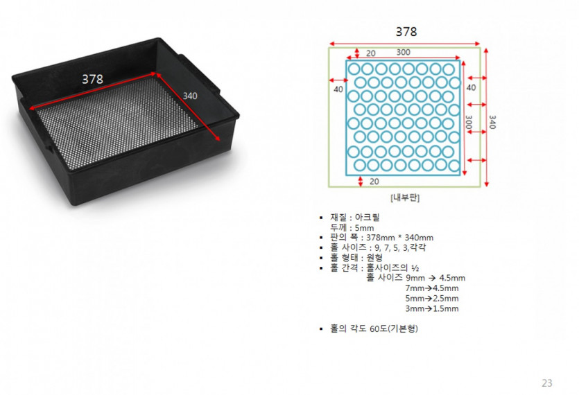

안녕하세요
기존 2회모두 원하는데로 잘 제작이 되어 너무 감사합니다.
추가적으로 좀더 작은 미리수를 제작하려 합니다.
첨부된 파일 확인하시어 제작가능여부 알려주세요..
(미리수가 좀 작다보니... 걱정됩니다)
결제방법, 수령주소 모두 동일합니다.
확인데시는데로 연락(010-****-****)주시면 입금진행하겠습니다.
또한, 가장 작은 사이즈가 어느정도까지 되는지도 알려주세요..
1.2미리가 가장 작은 단위인데... 혹시 가능하나 해서요
감사합니다.
이전 작업과 달리 타공의 개수가 제곱으로 늘어나 가공시간 또한 거의 제곱으로 늘어납니다.
2시간이 넘는 작업시간이 걸립니다. 임가공비는 시간에 비례하므로 단가가 많이 늘어나겠네요.
3mm 타공의 경우 5000개가 넘어갑니다.
참고로 이전 5장의 작업은 1시간 가량 걸리는 작업이었습니다.
위 4장의 견적은 199000원입니다.
혹시 추후 수량 가공이 있을경우는 단가가 달라지게 됩니다.
그리고 레이저 타공은 0.2mm 까지 가능합니다.
김영일님의 댓글
김영일이름으로 검색 작성일
넵... 내용 확인했습니다
결제 진행하겠습니다.
동일한 주소로 배송 요청드립니다.
네 결제 확인 즉시 작업진행하겠습니다.
