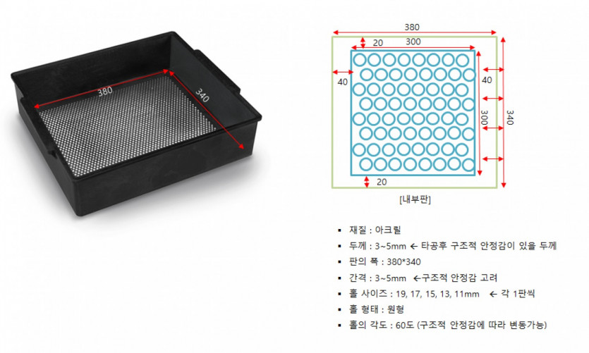

첨부한 도면과 같이 제작하려고 합니다.
우측의 판(스크린판)을 제작하여 좌측의 프레임에 넣어 사용하려고 합니다.
(*좌측 프레임은 제작에서 제외)
우측 체판의 타공size를 다양하게 하여 제작하고자 합니다.
사용용도는 곡류사료약 400g을 넣고 입자크리별 분리목적으로 사용하려고 합니다.
(타공 입자크기별 윗쪽에 큰 사이즈, 아래로 갈수록 작은사이즈를 쌓고 사료를 넣고 흔들어 분리)
타공후 아크릴의 강도 예측을 못해, 두께, 타공간격등을 아래와 같이 대략적으로 적었습니다.
용도에 맞는 아크릴두께 추천해주시면 감사합니다.
가능하면 촘촘하게 타공하고자 합니다.
타공후 타공면이 매끄러워야 가루사료가 저장없이 타공판을 잘 빠져 나갈 수 있습니다.
총 5판을 만들고자 하오니 견적 요청드립니다.

위 사이즈의 판이라면 5mm 두께는 하셔야 할 것 같습니다.
타공 간격은 구멍이 클수록 넓게 잡아주어야 강도가 약해지지 않습니다.
위 정도의 타공 사이즈라면 최소 10mm 이상 간격은 잡아주어야 됩니다. 물론 더 좁게도 되지만 사용 중 파손이 되면 안되니까요.
곡물이 잘 빠지 나갈지의 여부는 테스트 해 보셔야 할 것 같구요.
한장 정도만 우선 주문하셔서 테스트 해 보신 후 나머지 판들도 구입하시길 권해드립니다.
참고로 레이저 커팅의 특성상 커팅 시 위쪽 부분이 좀 더 매끄럽습니다. 비닐 벗기신 후 만저보시면 느낌이 옵니다.
가격은 타공 사이즈 상관없이 판당 25000원입니다.
