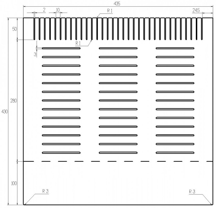

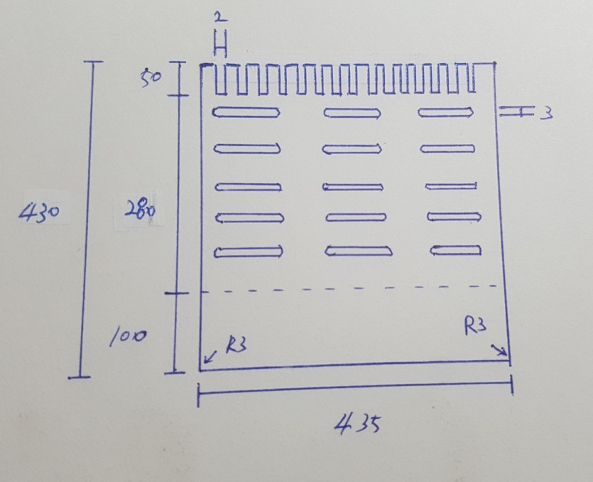

김정희로 주문한 내용을 다음과 같은 도면으로 제작하길 원합니다.
혹시 윗변 부분(2mm 개방 부분) 때문에 공정이 복잡해져 추가 비용이 발생한다면 남겨 주세요.
타공 개수는 제가 도면 그리면서 임의로 그린 개수이기 때문에,
사장님께서 적당한 개수로 맞추어 도면 공유해 주시길 부탁 드립니다.
바보 같은 요청인거 알지만, 최대한 타공 개수가 많게 부탁 드립니다^^;;
그리고 제가 업로드 해 드린 도면과 같이 라운딩은 위 좌, 우는 처리하지 않고,
아래 좌, 우측만 부탁 드립니다.
본문에 도면 올렸습니다.
추가비용은 없구요.
상단 부분 모서리들은 좌우 모서리 제외 모두 R1 로 약간 라운딩 주었습니다.
그리고 내각 부분은 라운딩을 조금이라도 주어야 크렉이 생기지 않습니다.
좌우 부분의 간격이 24.5인 것은 가장자리 까지 폭을 너무 좁게 하면 부러지기 쉽기 때문입니다.
도면 치수 잘 확인해 보시고 가부 알려주세요.

역시 훌륭하십니다!
사장님 도면대로 진행해 주세요~
네 확인하였습니다. 감사합니다.
