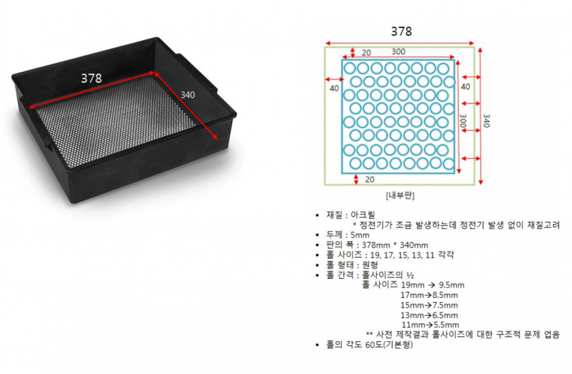

안녕하세요
최근에 샘플로 2개 제작하였습니다. 매우 만족하느 수준이라... 조금 변경하여
다양한 것을 제작하고자 견적요청합니다.
총 5개를제작 하고자 하며 타공사이즈와 타공간격이 다다릅니다..
확인 부탁드립니다.
만족하신다니 다행입니다.
정전기는 아크릴 표면이 유리알 같아서 생기는 현상이라 뒤집어 가며 조금만 사용하시면 자연히 없어집니다.
빠른 효과를 보시려면 사포질을 좀 하시면 되겠지만 그렇게 하실 필요는 없을 것 같습니다.
보내드린 셈플은 도면의 내부 사각 사이즈에 정확하게 딱 떨어지게 계산하여 간격을 조절한 것이라 간격을 임의로 정해 주신다면 홀이 내부 사각을 벗어나가나 안쪽으로 더 들어갈 수도 있습니다. 별 상관없다면 위 간격으로 해 드릴 수 있습니다.
개당 견적은 이전 견적과 같습니다.
