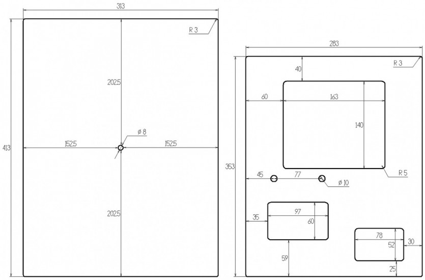

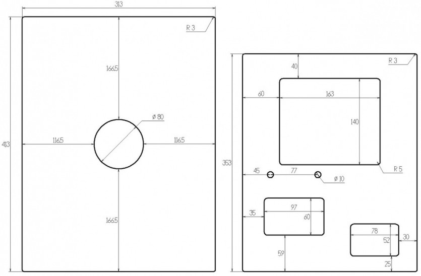

장*화 님 도면확인 부탁드립니다. > 질문답변
장*화 님 도면확인 부탁드립니다.
도면은 클릭하면 크게 보입니다.
우측판 가로사이즈가 빠졌네요. 238mm 입니다.
좌측판은 주문에는 없지만 모서리 R3으로 라운딩 주었습니다.
우측도면은 이전 주문에 준하였습니다.
장선화님의 댓글
장선화이름으로 검색 작성일
네네..지름 8미리 맞아요
