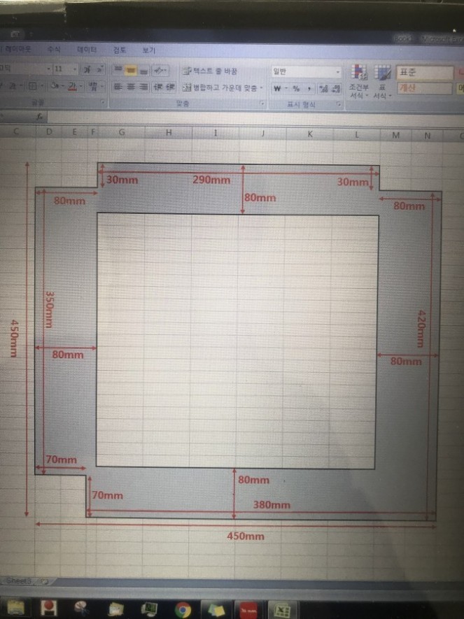

해수 수조를 운영 중인데 일부 물고기들이 수조벽면을 타고 올라 수조 밖으로 튀어 나가는 경우가 있어
방지 가이드를 제작하려 문의 드립니다.
제작사양은 투명아크릴 / 두께 8T
450mm*450mm 를 첨부한 도면대로 재단
아크릴 투명 8T 레이저 커팅 시 38500원입니다.
참고로 5T 레이저 커팅 시 29300원입니다. 5T로 하셔도 괜찮을 듯 합니다.
아래 표시한 부문은 간격이 너무 좁아 파손이 위험이 큽니다. 수정이 필요합니다. 간격 60mm 이상 유지 필요합니다. 내측 모서리은 라운딩 처리해야 크랙이 생기지 않습니다. 주문하시면 수정보완한 도면을 올려드리겠습니다.
