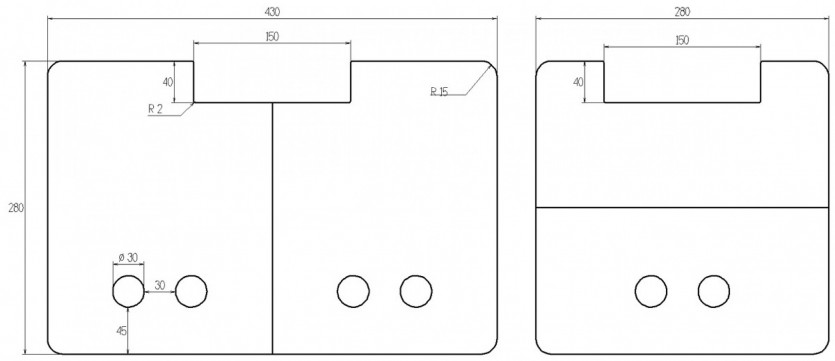

어항 뚜껑 제작 건 입니다
재료 : 투명 아크릴 5T
모서리 따기나 원형 가공은 정밀성을 요구하지 않습니다

아크릴 투명 5T 레이저 커팅시 전체 견적은 택배비 포힘 30100원 입니다.
주문하시면 도면 올려드리고 문자드리겠습니다.
도면에 빠진 치수가 여러군데 있습니다. 올려드릴 도면 보시고 치수 알려주시면 되겠습니다.

본문에 도면 첨부하였습니다. 클릭하시면 크게 보실 수 있습니다.
도면 치수 잘 살펴보시고 수정해야 될 사항 알려주시구요.
치수가 없는 부분은 최대한 이미지와 비슷하게 작성하였습니다. 내측 모서리는 크랙 방지를 위해서 r2로 라운딩 주었습니다.

빠트린 문의가 있는데요. 중앙에 선은 자르는 선 맞는지요?
이상봉님의 댓글
이상봉이름으로 검색 작성일
예. 자르는 선 입니다
