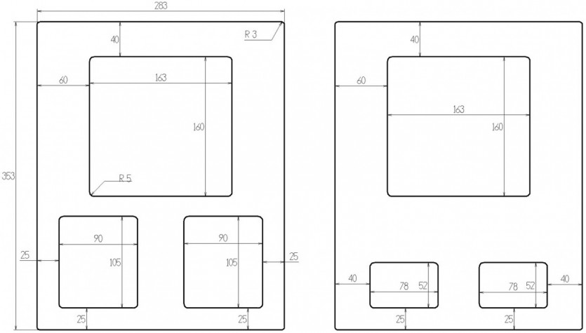

장*화 님 도면확인 부탁드립니다. 페이지 정보 작성자 다이포쪽지보내기 메일보내기 자기소개 아이디로 검색 전체게시물쪽지보내기 메일보내기 자기소개 아이디로 검색 전체게시물 댓글 5건 조회 537회 작성일 19-03-08 12:32 목록 글쓰기 본문 댓글 5 댓글목록 다이포님의 댓글 다이포쪽지보내기 메일보내기 자기소개 아이디로 검색 전체게시물쪽지보내기 메일보내기 자기소개 아이디로 검색 전체게시물 작성일 19-03-08 12:34 클릭하시면 크게 보이구요. 바깥 모서리는 반지름 3mm 안쪽은 반지름 5mm 로 라운딩 처리하였습니다. 미적인 요소도 있지만 안쪽은 라운딩 처리를 안해주시면 시간이 지나거나 충격이 가면 그 부분에 크랙이 생깁니다. 그래도 필요치 않으시면 알려주시기 바랍니다. 보시고 의견주세요. 클릭하시면 크게 보이구요. <div><br /></div> <div>바깥 모서리는 반지름 3mm 안쪽은 반지름 5mm 로 라운딩 처리하였습니다.</div> <div>미적인 요소도 있지만 안쪽은 라운딩 처리를 안해주시면 시간이 지나거나 충격이 가면 그 부분에 크랙이 생깁니다.</div> <div>그래도 필요치 않으시면 알려주시기 바랍니다.</div> <div>보시고 의견주세요.</div> 댓글 옵션 답변 장선화님의 댓글 장선화이름으로 검색이름으로 검색 작성일 19-03-08 12:53 감사합니다. 라운딩 처리까지 잘부탁드릴게요. 감사합니다. 라운딩 처리까지 잘부탁드릴게요. 댓글 옵션 답변 다이포님의 댓글의 댓글 다이포쪽지보내기 메일보내기 자기소개 아이디로 검색 전체게시물쪽지보내기 메일보내기 자기소개 아이디로 검색 전체게시물 작성일 19-03-08 12:56 네 감사합니다. ^^ 네 감사합니다. ^^ 댓글 옵션 답변 장선화님의 댓글의 댓글 장선화이름으로 검색이름으로 검색 작성일 19-03-08 12:58 참..혹시 주문한 313*413 사이즈 아크릴판 중앙에 지름 5센티짜리 원형타공 가능할까요? 참..혹시 주문한 313*413 사이즈 아크릴판 중앙에 지름 5센티짜리 원형타공 가능할까요? 댓글 옵션 답변 장선화님의 댓글의 댓글 장선화이름으로 검색이름으로 검색 작성일 19-03-08 13:00 가공비 추가비용은 입금드리겠습니다. 가공비 추가비용은 입금드리겠습니다. 댓글 옵션 답변 삭제
